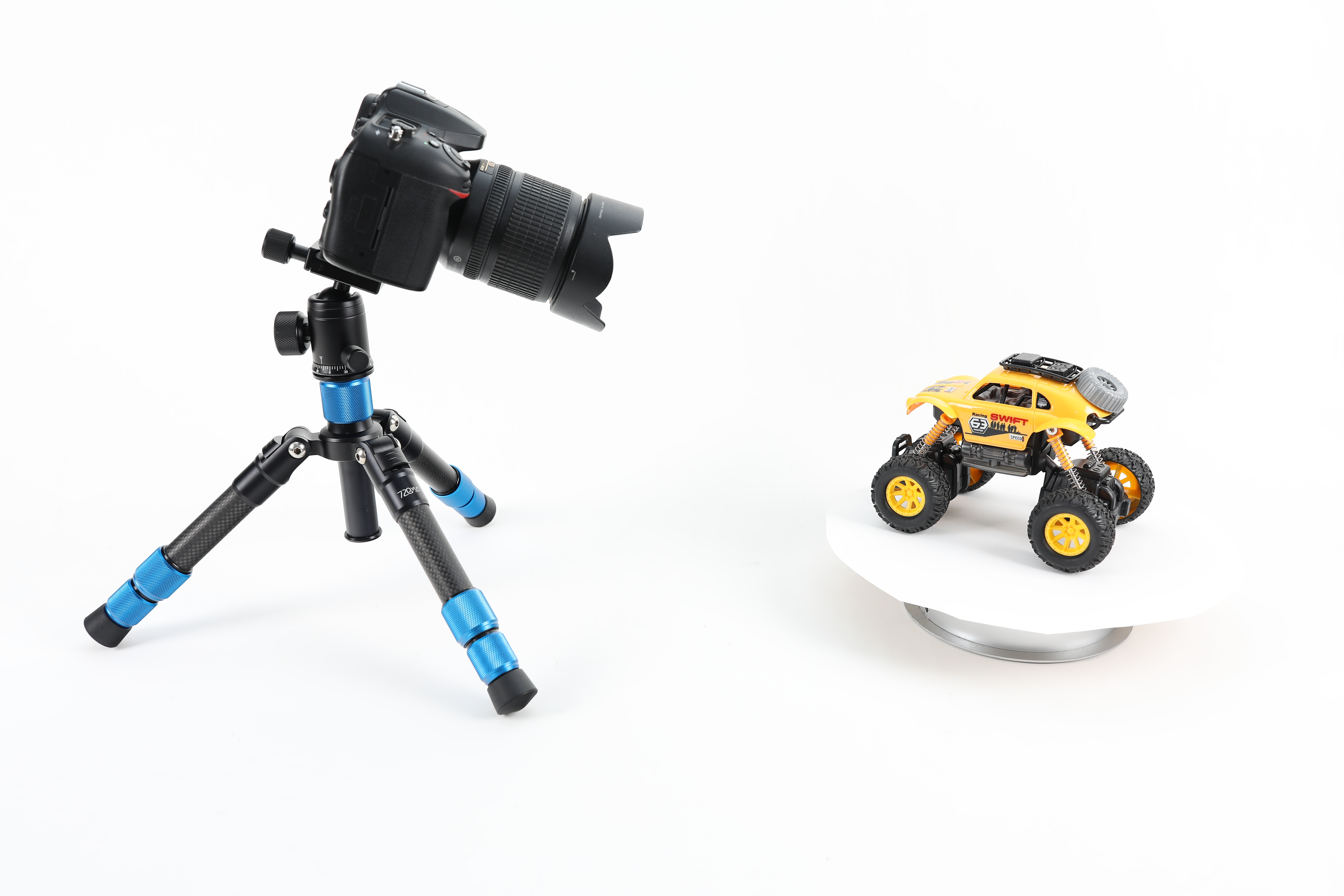

 相机固定,物体转着拍。
小物件类似商店里面的产品、瓷器、数码设备、玻璃器皿、装饰品等等主要采取这类拍摄方法。

照相器材:不需要专用设备,普通能拍照的单反+标配镜头即可。甚至可以使用手机就可以 完成拍摄。

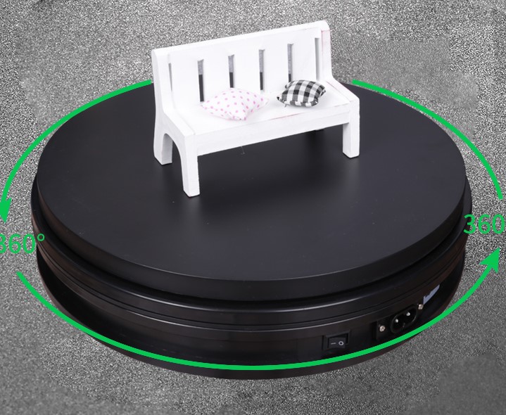

转盘(台):为提高生产效率和质量,商业拍摄多使用专用电动转盘。转盘大小不一,有大 型转台能够支持汽车的拍摄(通常不具备此种拍摄条件);一般使用小型转盘(台)拍摄小 物件的需求较多。若只是入门学习,日常生活中有许多可以辅助完成拍摄的生活用品,比如: 水杯,转椅,锅盖+锅组合,塑料盆+地板十字线组合等等。

三脚架:用来固定相机。
