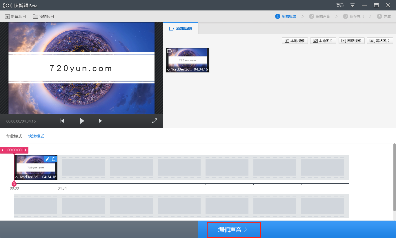

1.打开软件,将视频素材拖拽到编辑页面,如图所示

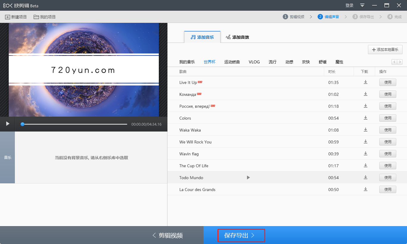

2.点击下面【编辑声音】,可以选择添加音乐

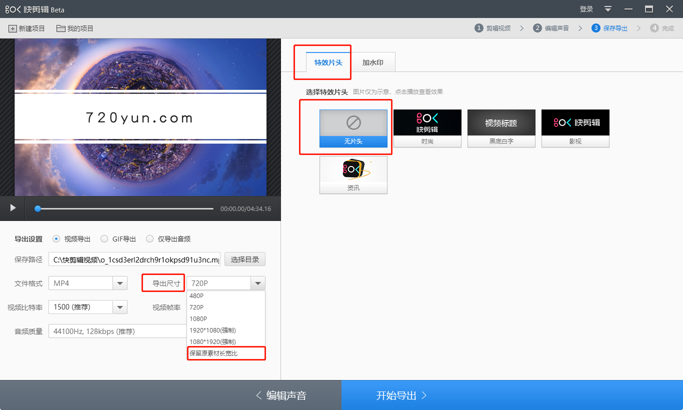

3.若已有音乐,直接点击下面【保存导出】,进入导出页面,如下图所示。左侧设置【文件格式】为MP4,【导出尺寸】为保留原视频长宽比,其他保存不变即可;右侧【特效片头】选择【无片头】

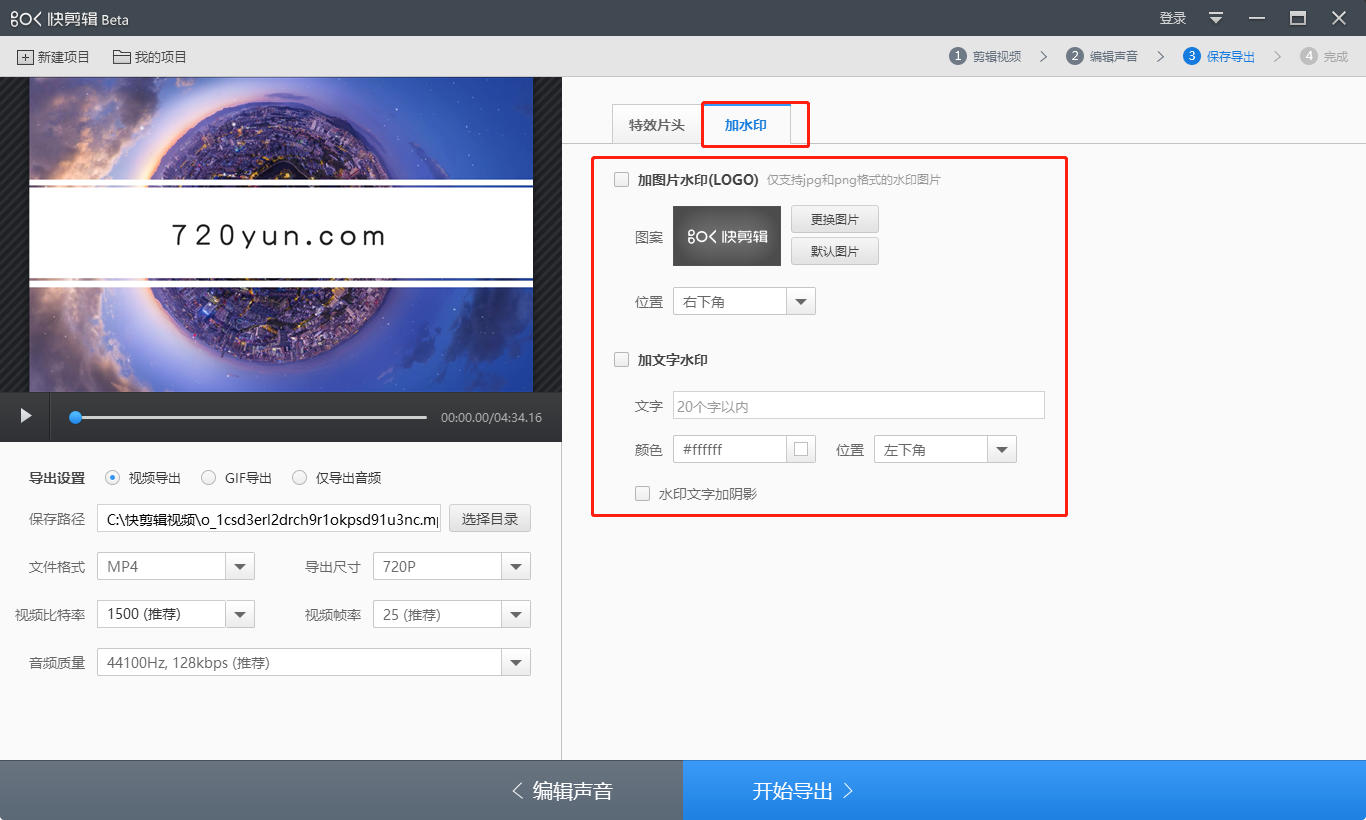

右侧【加水印】可去除快剪辑水印,或添加自己的水印。
