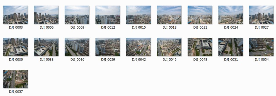

在进行全景拍摄时,我们至少需要三圈进行拍摄,最顶层一圈8张,往下一圈6张,底层一圈4张,最后最好再补一张正下方的照片,如下图所示:
精灵或零度的入门机云台都是不能控制旋转的,一般我们拍摄时主要进行相机角度设置,然后控制飞行器方面,第一圈飞行器每旋转45度拍一张,第二圈每60度拍一张,第三圈每90度拍一张,每圈要有约30%的画面叠加,至于上仰是几度第二圈第三圈几度什么的,这个没办法精确,只能看着画面进行操作。

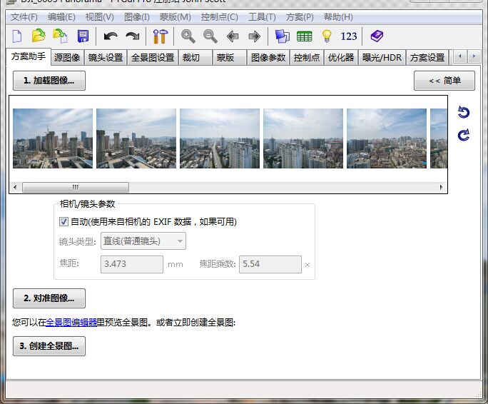

拼接使用软件为PTGui,这是一个很优秀的拼接软件,基本上不需要太多的人工干预就可以实现很完美的拼接结果。
第1步,"加载图像"把图像文件导入PTGui
第2步,按下“对准图像”软件很快就可以计算出拼接结果

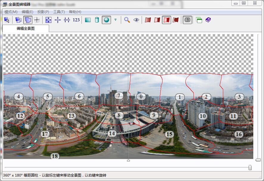

我们可以看到软件拼接的情况。
因为本范例在道路上拍摄,底下的车辆流动性很强,所以使用了蒙版对结果文件进行一些处理,此操作过程参考博客中以前写过的相关内容,对于初次尝试全景摄影的朋友,蒙版可以暂时不用操作。

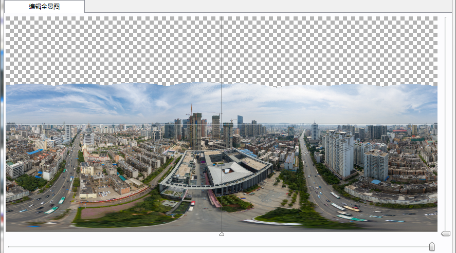

第三步:“创建全景图”输出结果文件,至此航拍基本上已经完成拼接。
