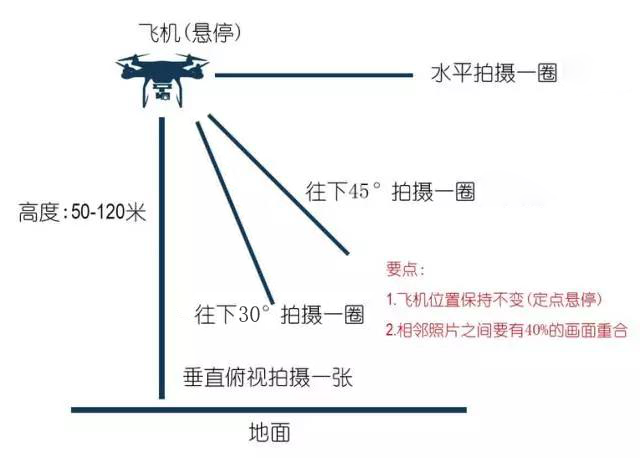

1.相机水平状态下拍摄一圈
在app中观察相机取景,找到一个物体作为参照物,拍摄第一张,水平旋转镜头,利用参考线及目测第二张图与第一张图画面有40%重合时,进行拍摄。然后依次进行旋转、拍摄,直到水平360度景物全部被记录下来,大概拍摄张数为8-10张,具体以相机取景重合为准。
2.调整相机俯仰至向下30-45度拍摄一圈
3.俯仰至向下50-60度拍摄一圈
4.俯仰至向下90度拍摄一张或多张
在这里说明一下,以上给出的拍摄圈数和张数,并不是标准法则,只是提供参考。具体拍摄张数需要摄影师自行总结,最终达到的效果就是把所有的画面都涵盖到。
整个拍摄过程可以用一张图来表示
