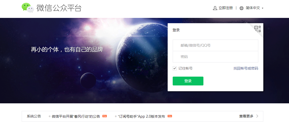

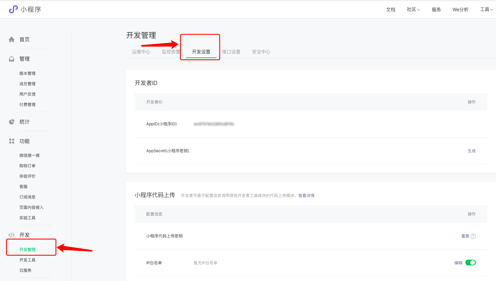

1、打开微信公众平台:https://mp.weixin.qq.com/ ,登陆微信小程序账号,注意是微信小程序不是微信公众号,两者账号不同。

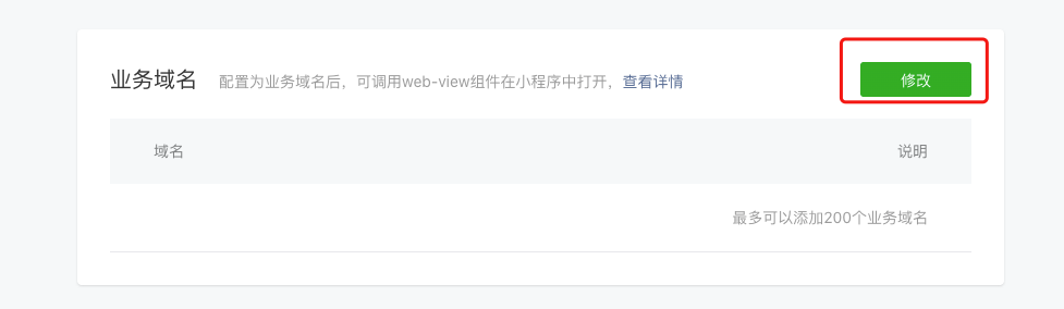

2、在左边导航栏点击【开发管理】,中间菜单栏点击【开发设置】
下拉找到业务域名,点击“修改”按钮
     *业务域名修改需要小程序管理员扫码验证,如果这里显示已经授权给第三方,需要联系第三方的开发人员

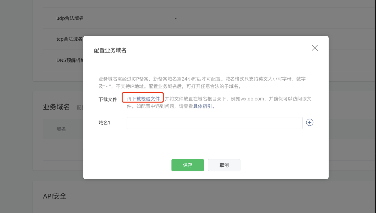

3、点击“下载校验文件”,下载校验文件至本地,微信小程序校验文件为数字及英文混合的txt文件。
请注意不要修改校验文件名称及文档中内容,否则将无法校验。(如多次下载文件名有 (1)后缀,需要删除,如(1)前有空格,也需删除)

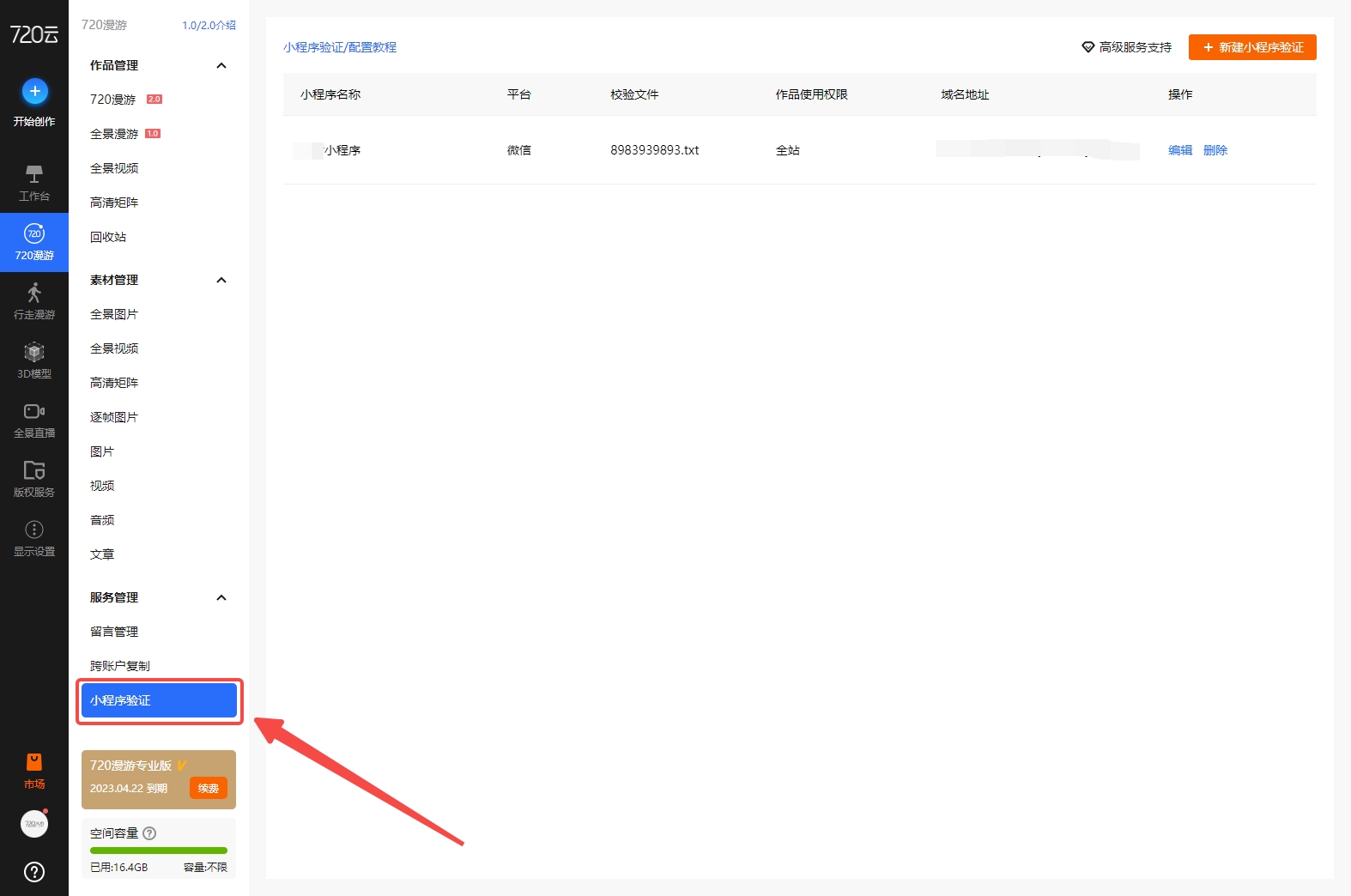

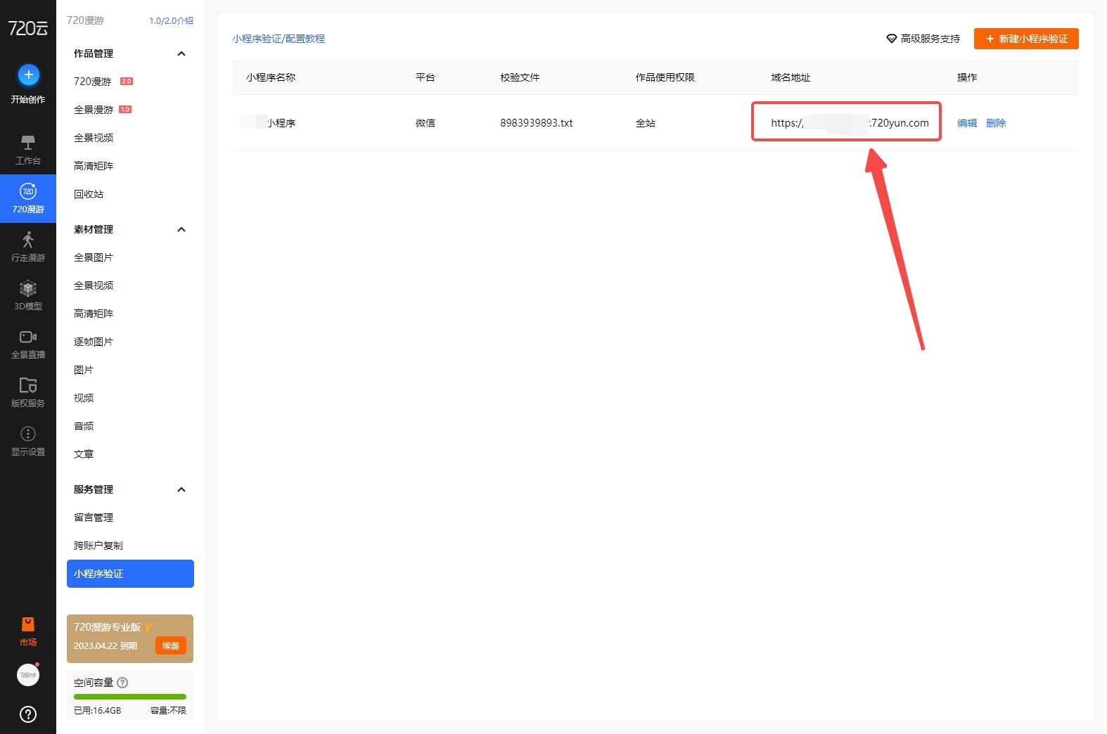

4、登陆720云官网,进入用户工作台,鼠标点击左侧导航栏“720漫游-小程序校验”,进入小程序校验服务页面

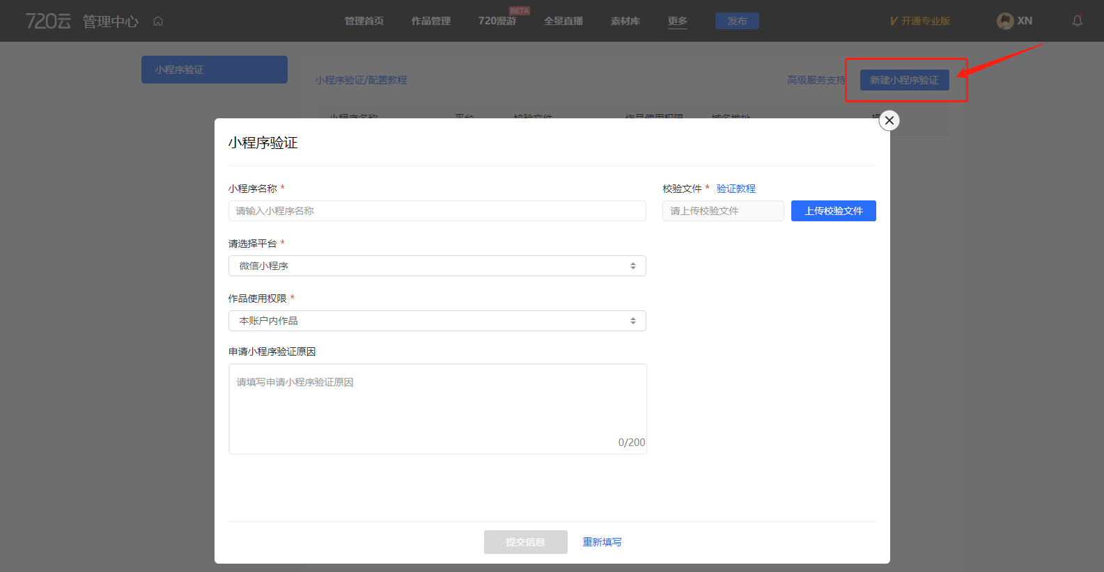

5、点击“新建小程序验证”填写对应信息,即可获得业务域名。
注:每次校验均获得一个新的域名,共支持校验20个小程序(支持删除),暂只支持调用720漫游和全景漫游作品,不支持全景视频、高清矩阵作品。

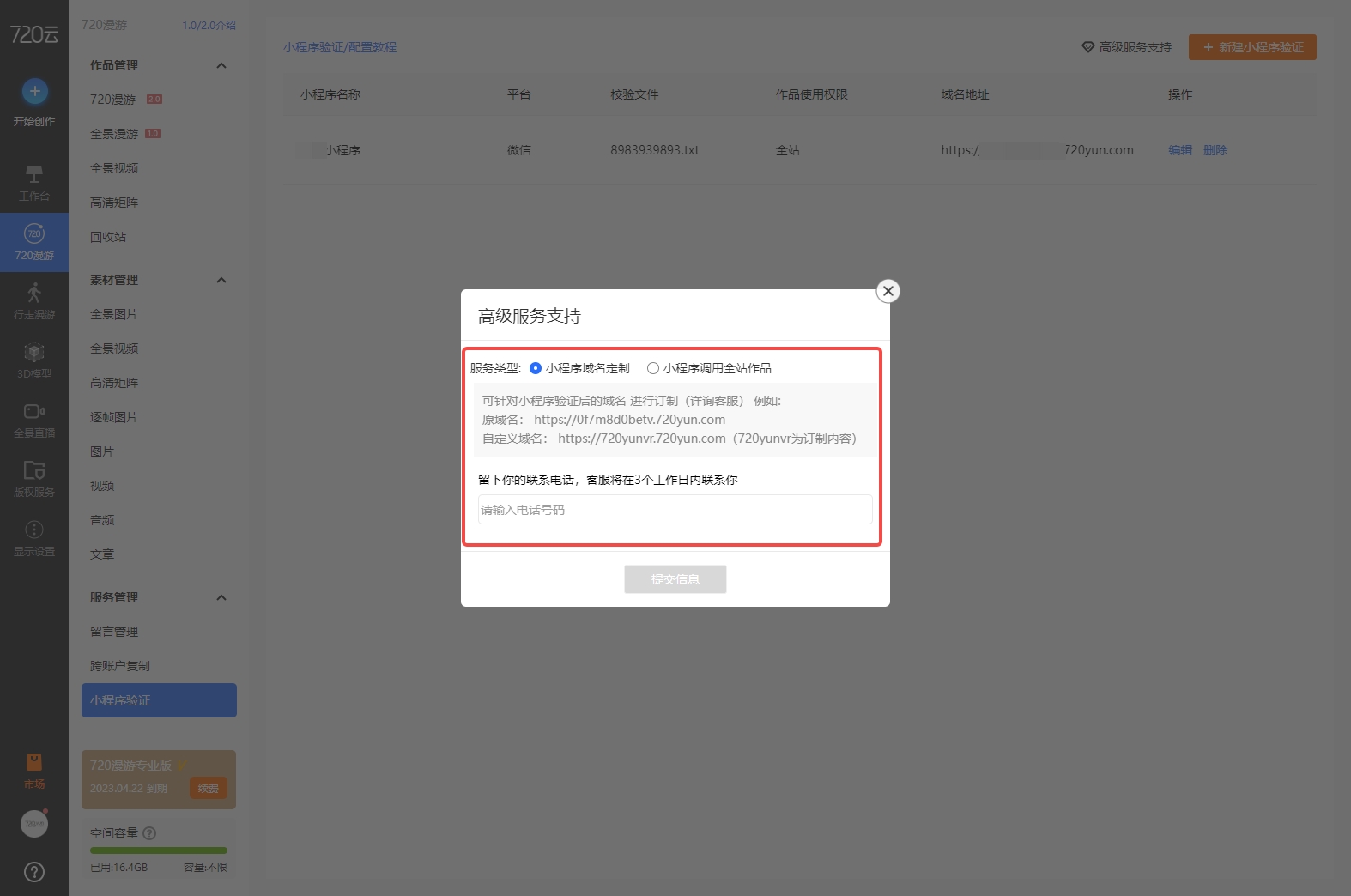

此外支持高级服务:定制域名、调用其他账号作品(需要申请并支付额外费用或达到一定条件获取)
点击“高级服务支持”,选择服务类型,留下联系方式,工作人员会在3个工作日内联系沟通

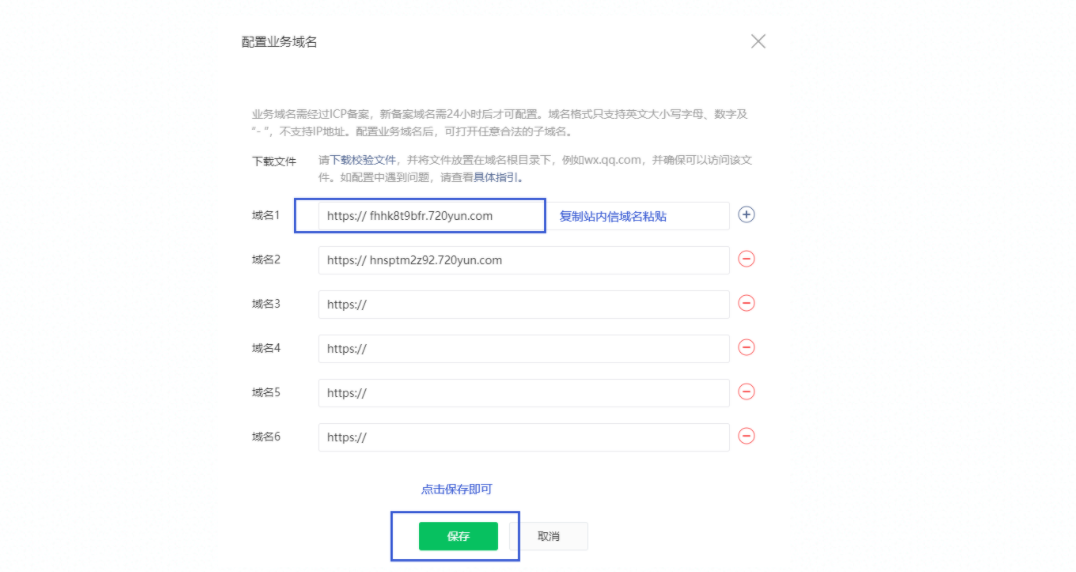

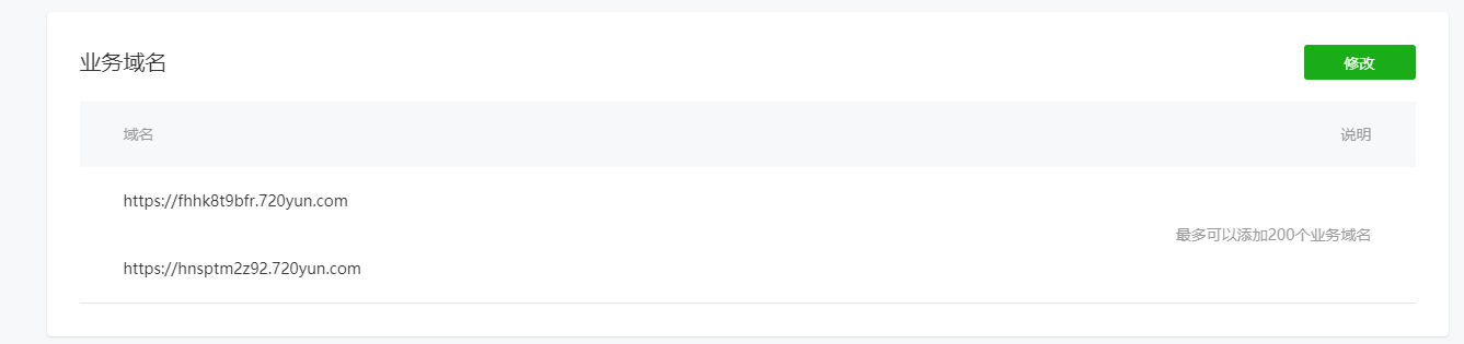

6、回到小程序后台配置业务域名页面,粘贴得到的业务域名至任意空白处,点击保存,保存成功后将在业务域名中显示,一个微信小程序可绑定200个业务域名。
如您在720云平台获得的业务域名是:https://fhhk8t9bfr.720yun.com ,在此处粘贴保存即可。
保存后如图所示:

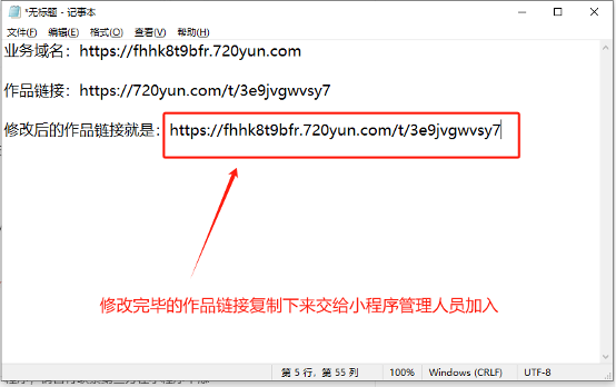

配置业务域名成功后,您需要修改作品链接与业务域名匹配,才可以在小程序中正常访问,即作品链接需要手动或批量加上业务域名前缀(如下)
注意:修改作品链接的操作不是直接在720云后台修改的,是先把作品链接复制下来,打开电脑记事本,新建一个文档,把链接粘贴到记事本上,假设:
作品链接是:https://720yun.vr.zhuangqihelp.com/t/3e9jvgwvsy7
平台提供的业务域名是:https://fhhk8t9bfr.720yun.com
那需要修改作品链接为:https://fhhk8t9bfr.720yun.com/t/3e9jvgwvsy7
注意:以上举例是全景漫游作品,链接中段是/t/,720漫游作品链接中段是/vr/,修改链接只添加前缀,/t/或/vr/保持不变。

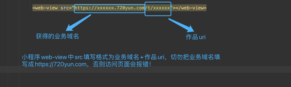

8、在微信小程序中加入作品链接
修改完毕的作品链接用于小程序开发中加入,如果您是委托第三方制作的小程序,请自行联系第三方在小程序中添加上述修改好的作品链接。
如果您是自己制作小程序,需新建wxml文件,使用 web-view 组件来添加上述修改好的作品链接,720云不提供小程序开发方面的技术服务,敬请谅解。
