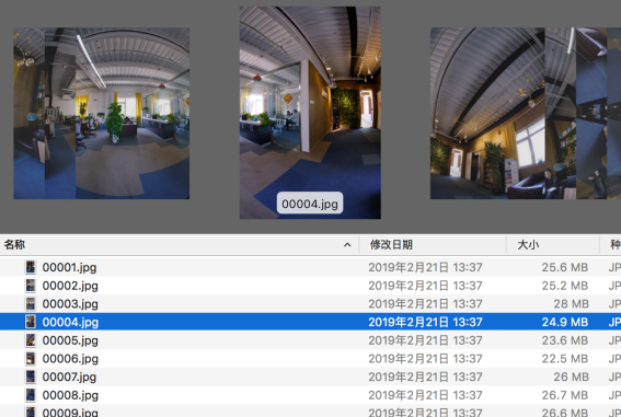

a)    【导出文件到电脑】将全景图片和视频从相机中导出到电脑,可用LightRoom等对图片进行调色;
b)    【视频导出帧序列图】裁剪掉视频的无用部分,将视频使用PR或PS导出帧序列图,后续会在PTGui中将图像进行批量校正到直线参数;

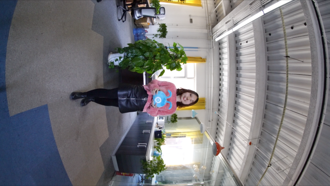

a)    【导出文件到电脑】从相机中,将拍摄的图片和视频导出到电脑上;

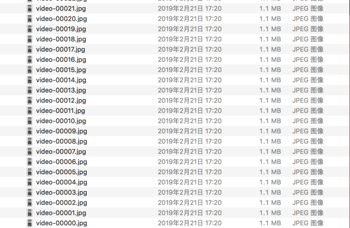

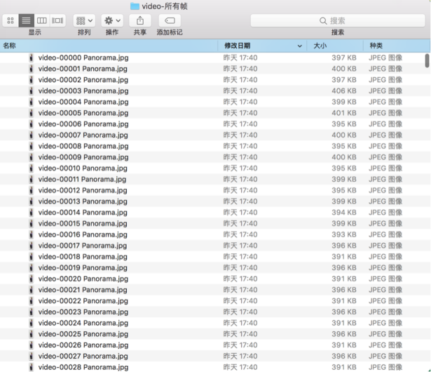

b)    【视频导出序列帧图片】利用PR或者其他视频工具,将视频旋转到正向,然后利用PR或者其他视频软件将视频裁剪掉无用的部分,然后输出序列帧(参考百度教程:Pr如何导出序列图片)、以及单独的音频文件;

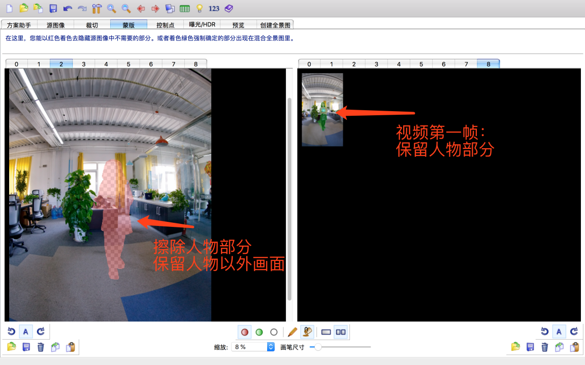

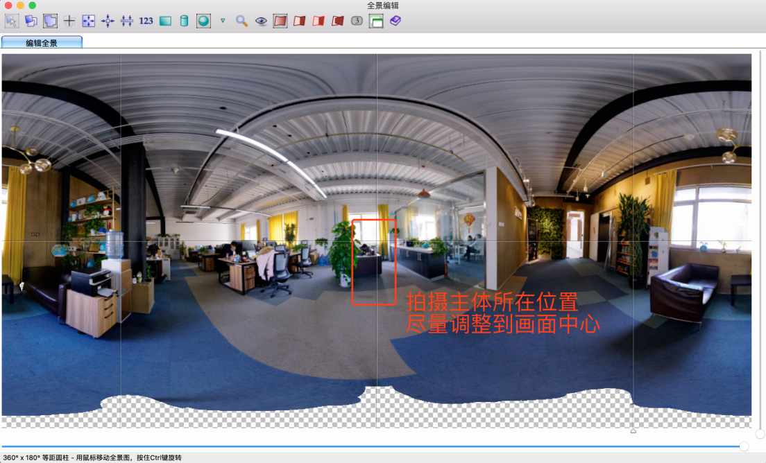

   i.    先导入相机拍摄的照片,进行正常拼接,包括控制点优化、蒙版擦除及三轴调整等操作。将拍摄主体所在位置尽量调整到画面中心;

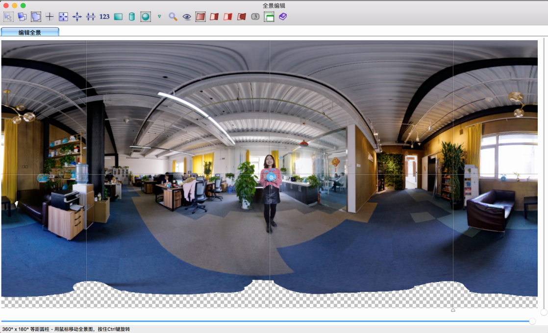

   ii.    在图像中,导入视频第一帧图像(因为相机拍摄的照片的像素比视频的像素大很多,所以无法直接导入视频第一帧进行拼接),今拍摄的人物拼接进全景,仅保留人物,人物周围尽量使用相机拍摄的照片(相机拍摄的照片的清晰度高,视频第一帧的清晰度低);

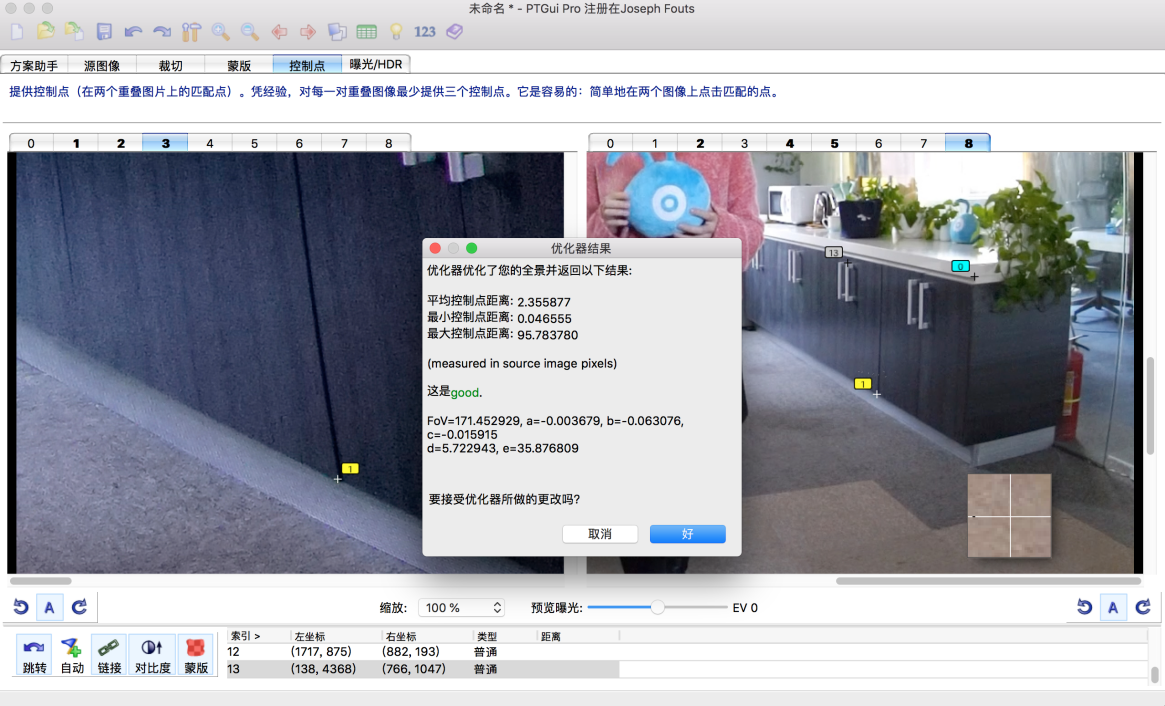

手动打控制点:
蒙版擦除第一帧图像的人物以外的部分,保留人物部分:
对准图像,人物拼合完成,并保存2:1全景图:
d)    【输出封面图以及视频对齐用的四个参数】

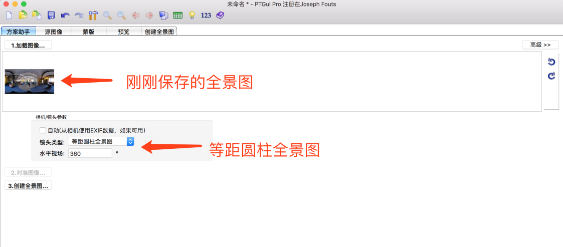

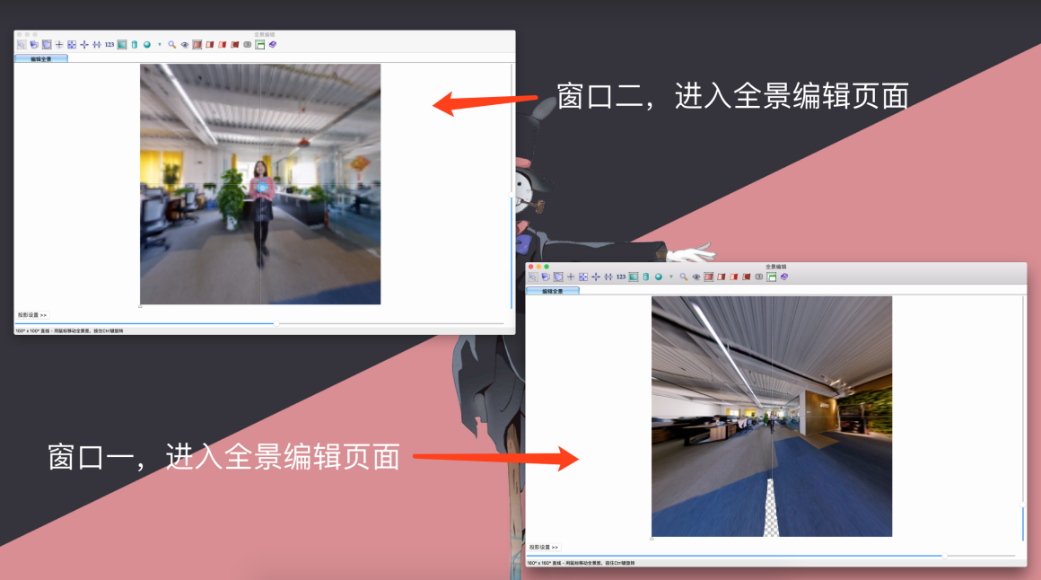

   i.    拼接全景图的PTGui窗口记为窗口一;
   ii.    用新的PTGui窗口,打开刚刚保存的全景图,记为窗口二;

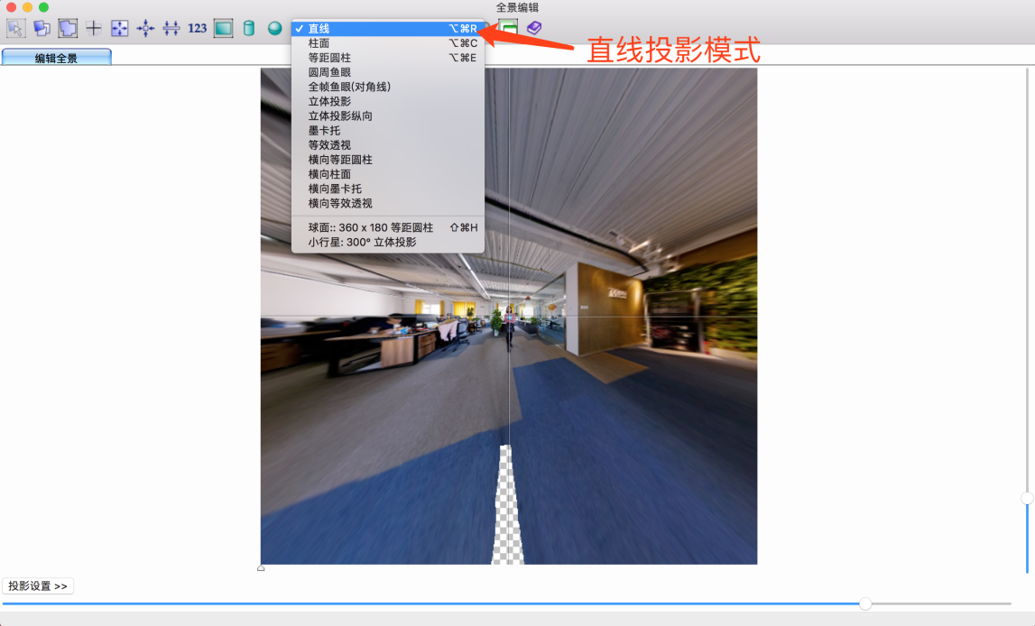

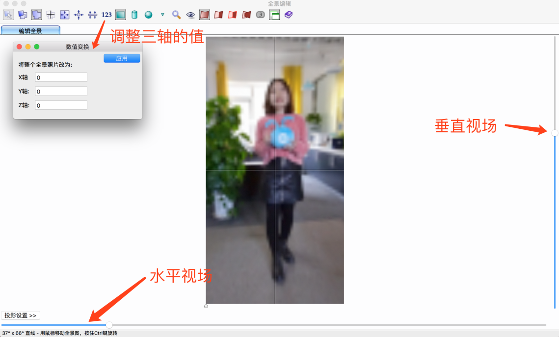

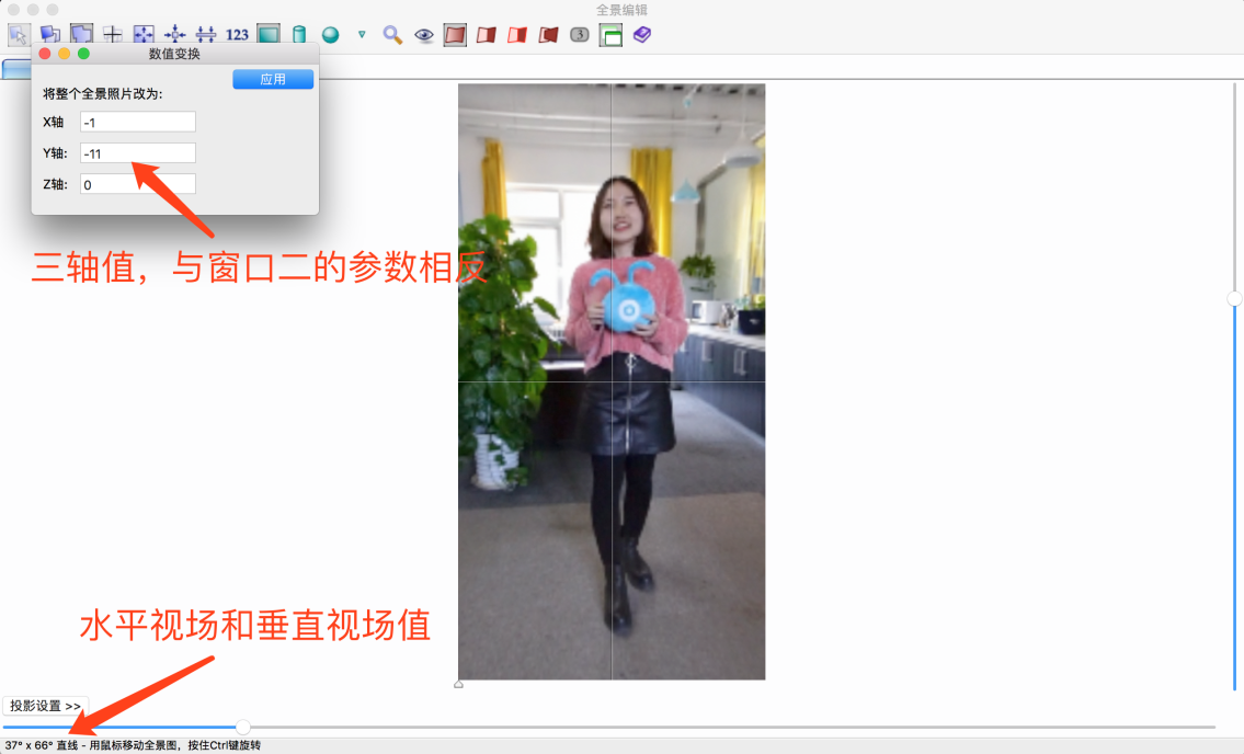

   iii.    两个PTGui进入编辑全景(Ctrl+E)窗口;
   iv.    将两个窗口都调整为“直线投影模式”;
   v.    先调整窗口二的画面,通过调整下方和右侧的拖动条,来调整视场范围,将人物主体调整到画面中心(注意范围要包括所有的动画范围,如果人物活动范围较大,建议将整个活动范围都保留在画面中);

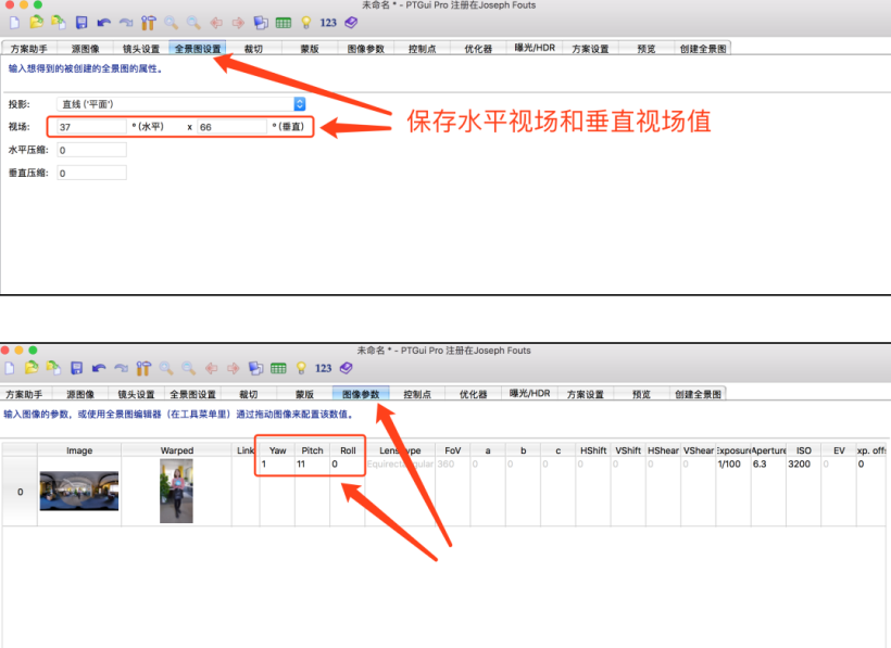

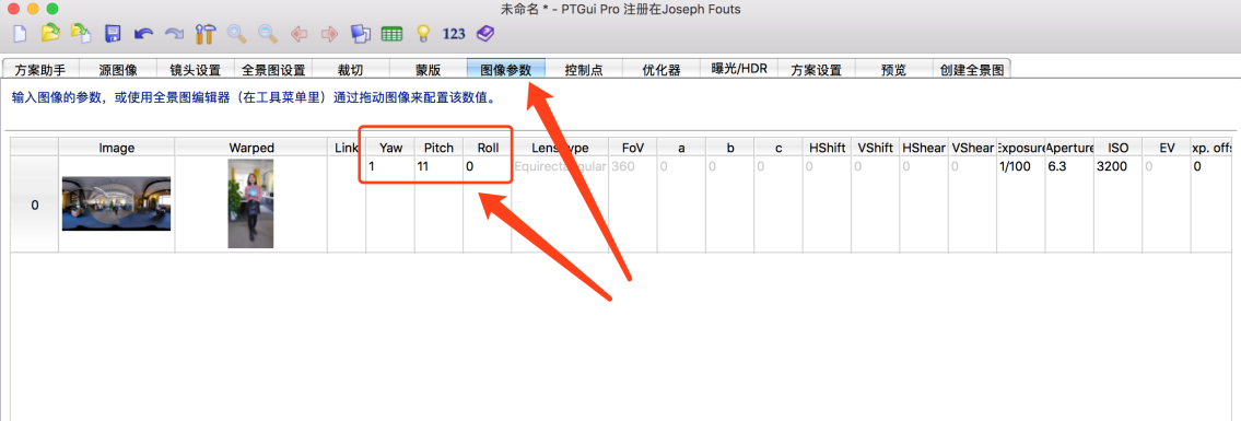

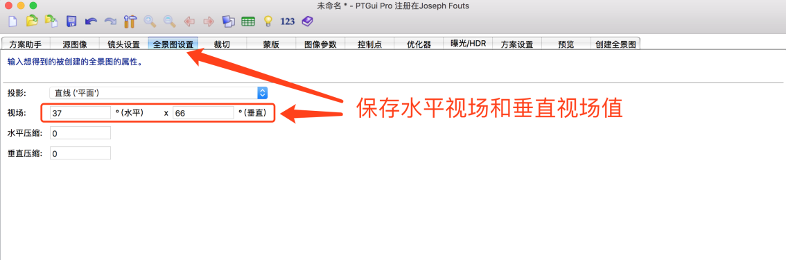

   vi.    记录五个参数:水平视场、垂直视场、X(Yaw)、Y(Pitch)、Z(Roll)值;
   vii.    进入窗口一的全景编辑界面,将水平视场、垂直视场、X、Y、Z轴值调整到与窗口一相同的参数;

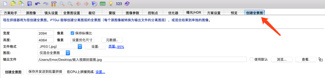

   viii. 从窗口一,创建图像,保存封面图,上面出现的水平视场、X、Y、Z轴的值就是视频对齐需要的参数;

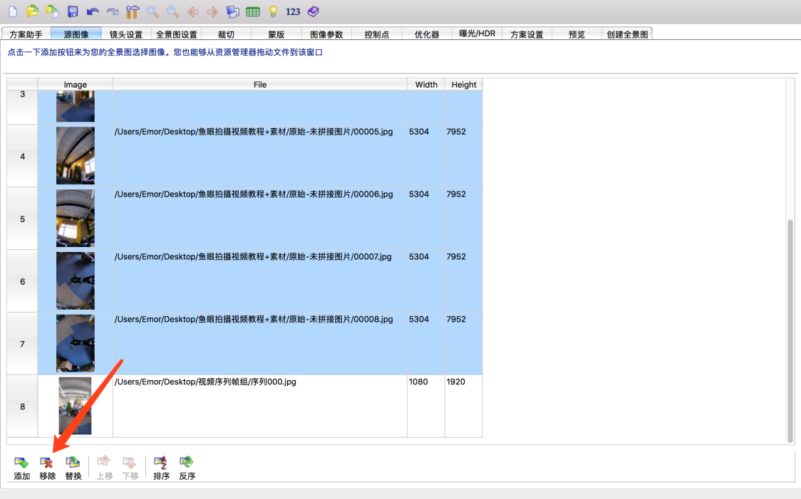

   i. 将除了视频第一帧的图像以外的图片,全部移除,仅保留视频第一帧图像;

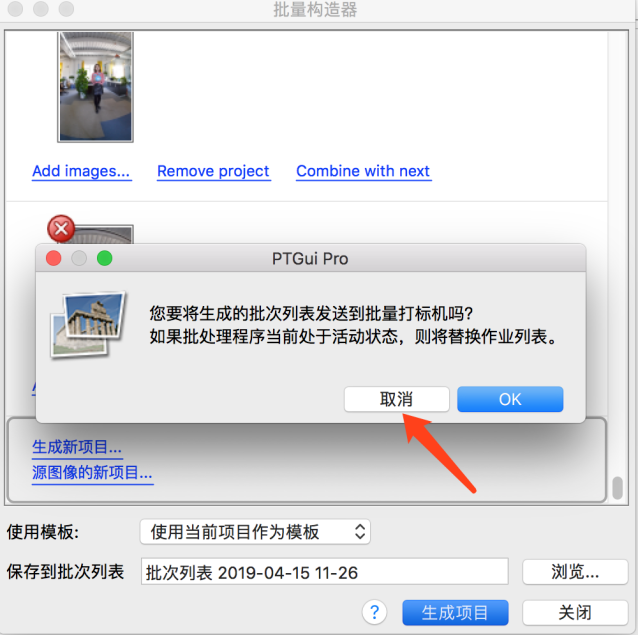

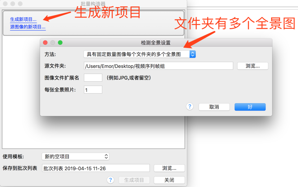

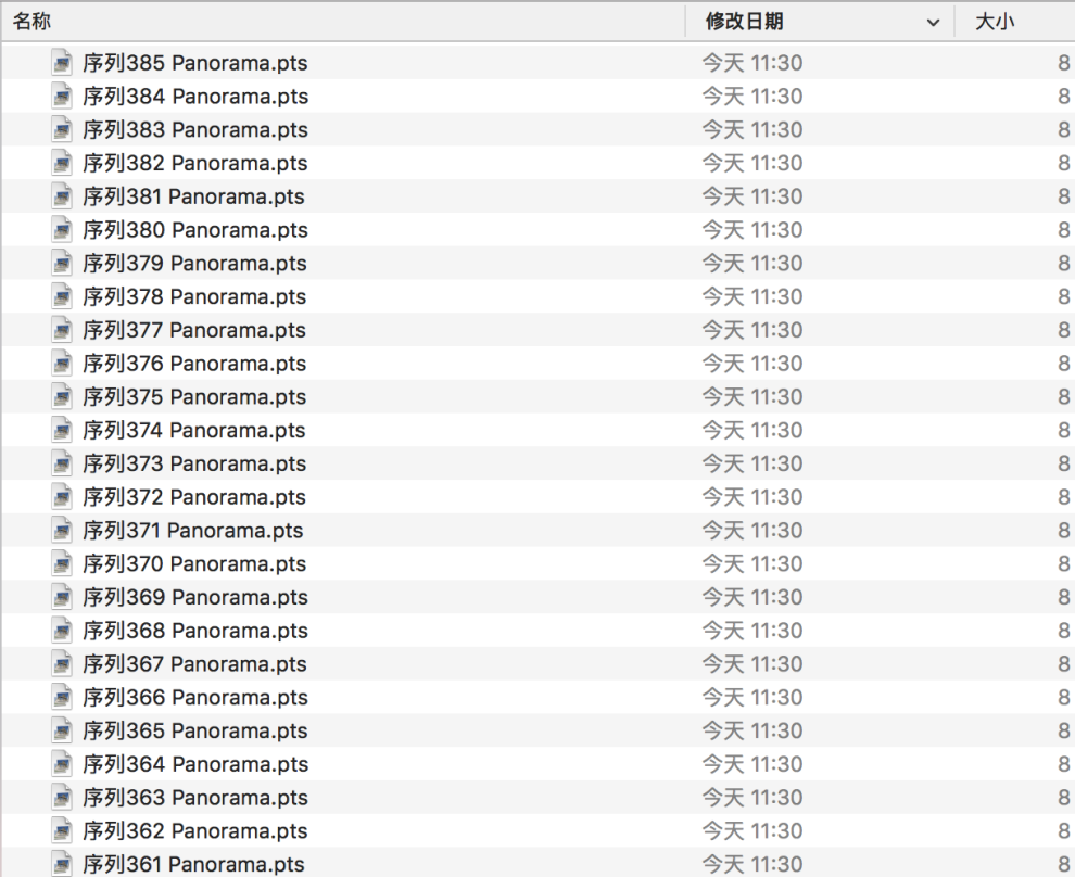

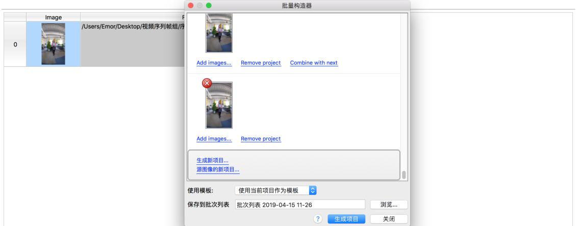

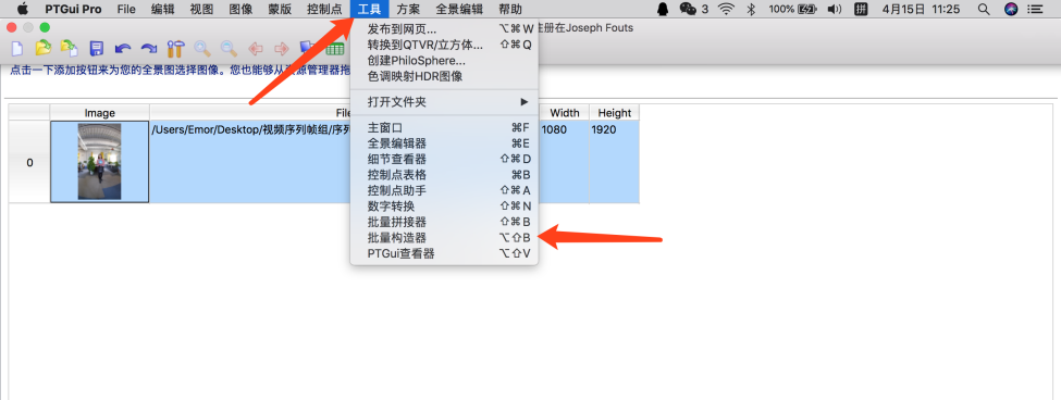

   ii. 打开「工具」⇒「批量构造器」,生成新项目,选择视频序列帧所在的文件夹,使用“当前项目作为模版”进行生成。生成完成以后,弹框选取消即可;

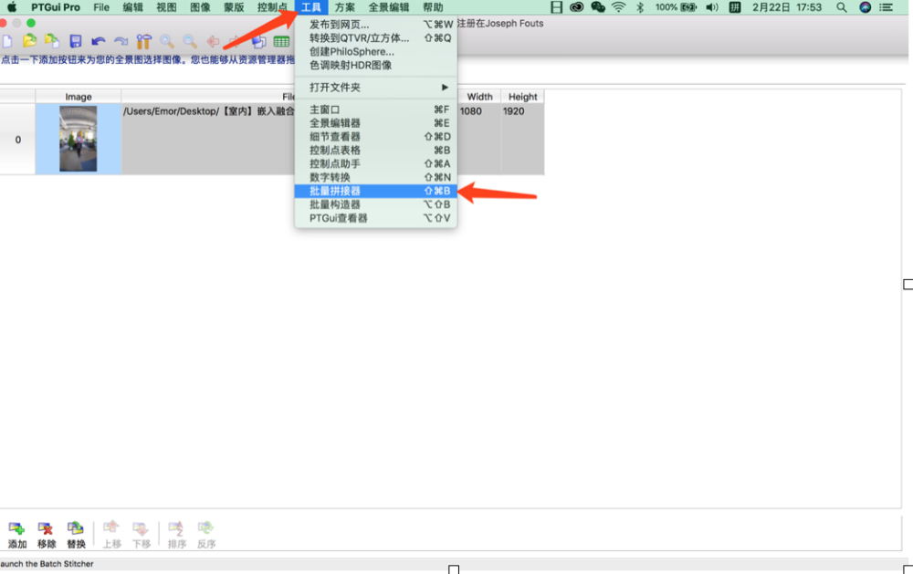

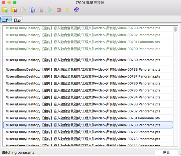

   iii. 在视频序列帧所在文件夹中,出现一序列的后缀名为 pts 的项目文件,打开PTGui的「工具」⇒「批量拼接器」,将这些 pts 文件拖到工具中,批量拼接,得到校正后的视频序列帧图片;

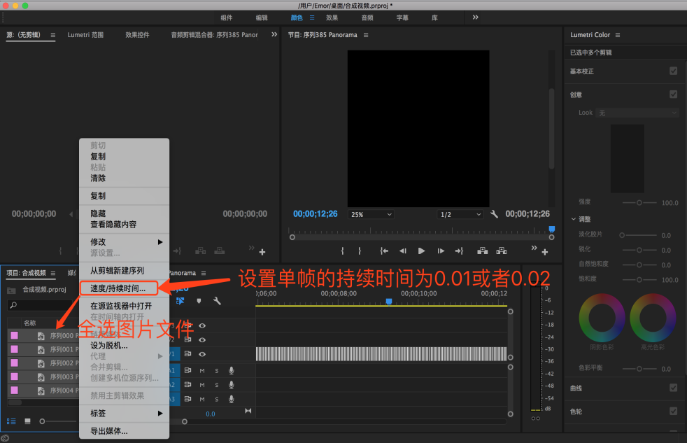

PR合成序列帧:

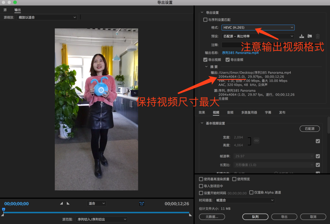

启动PR,「文件」⇒「导入」,选择所有序列帧图片,导入到项目中;全选图片,右键⇒「速度/持续时间」,将持续时间改为0.01或者0.02(这个速度与音频不一,后续再调整):
「文件」⇒「导出」⇒「媒体」,输出视频,注意输出的视频的格式选择和视频尺寸的选择:
备注:注意视频的宽、高必须为双数,否则可能出现有黑边的情况。
PR合成视频及音频:
将生成好的视频和之前保存的音频文件导入到PR中,将视频的速度调整到跟音频相同的速度,然后导出视频。

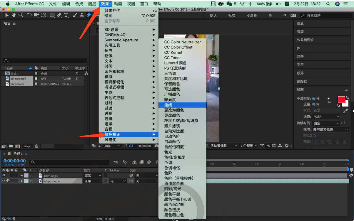

   v. 用AE将视频封面和视频合成到一起,并进行调色过渡;

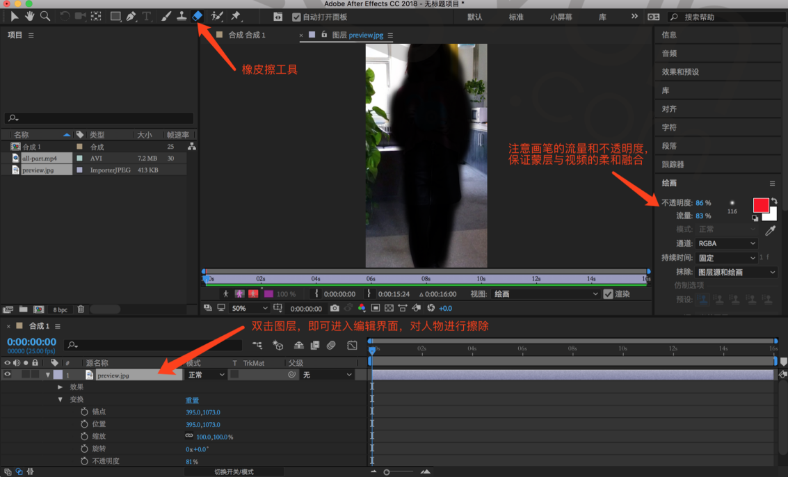

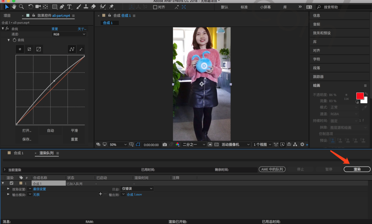

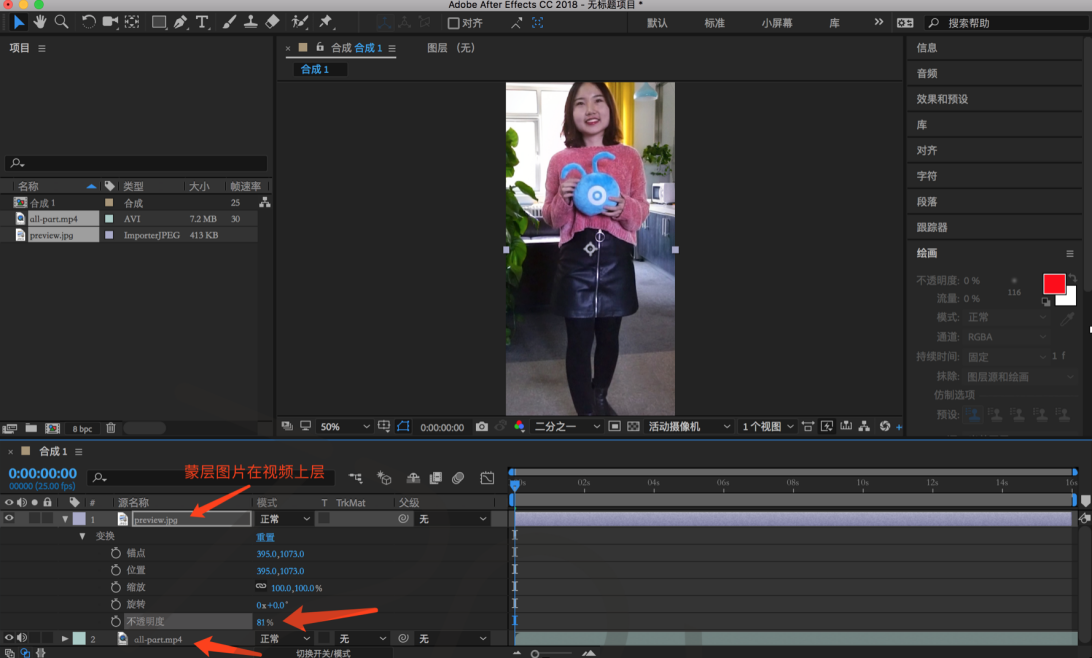

将视频和封面图导入到AE中,将封面图置于视频上层:
利用不透明度,查看蒙层与视频的图像差距位置,将蒙层图片上,人物的部分进行擦除:
对视频进行颜色、曝光等的调整,尽量将蒙层与视频调整到最佳的融合样式,没有明显的颜色、曝光等的差距:
调整完以后,将项目加入到渲染列表中,进行视频渲染、导出视频:

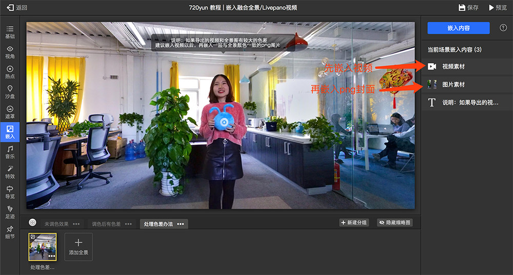

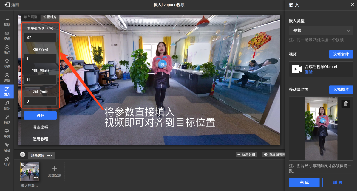

f) 登陆720yun,上传全景图,进入编辑界面,选择嵌入视频,上传视频和封面图。利用“位置对齐”工具,将前面保存的水平视场、X、Y、Z轴值填入,点击“对齐”,视频即可快速定位到目标位置,如果有错位,建议检查控制点优化环节的结果是否为good,AE合成封面和视频,能有效解决错位问题。然后即可保存、预览;
四、注意事项
a)    建议不要在浅纯色为背景进行拍摄,经验证,在浅纯色背景前拍摄的时候,在后期处理过程中,会出现颜色偏差,导致嵌入效果不理想。如果存在色差,可在嵌入视频后,在同位置再嵌入一张封面图即可(擦出动画主体的png图,注意边缘的柔和过渡);
