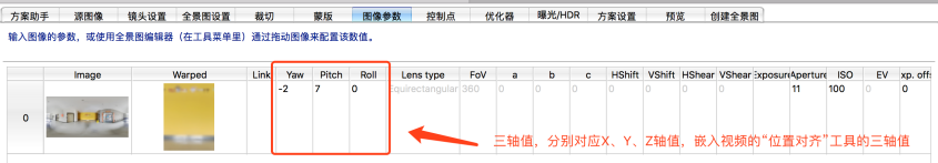

iii.  【输出封面图】将拼接好的全景图用PTGui打开,保存封面图片(jpg)和水平视场、X轴、Y轴、Z轴的参数值

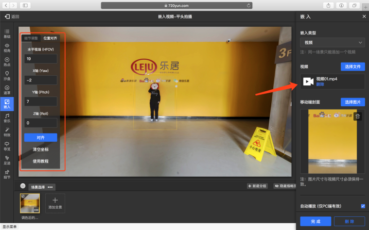

v.  【上传】登陆720yun ,上传全景图,编辑⇒嵌入视频,上传视频和封面图,使用“位置对齐”功能,填入水平视场、X轴、Y轴、Z轴的参数值,快速定位视频到目标位置;

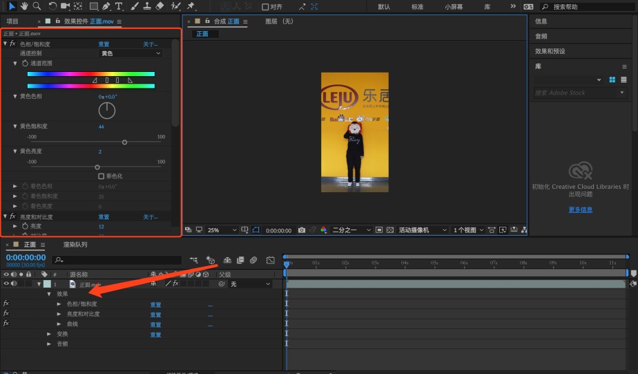

c)先使用AE或Premiere对视频进行调色,输出视频,格式不限;

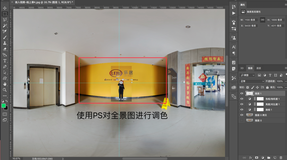

d)截取视频第一帧,用PS打开全景图,参照视频第一帧,对全景图进行调色,将颜色调节至几乎一致以后(主要是人物运动的范围的周边的位置颜色调节至一致),保存全景图;

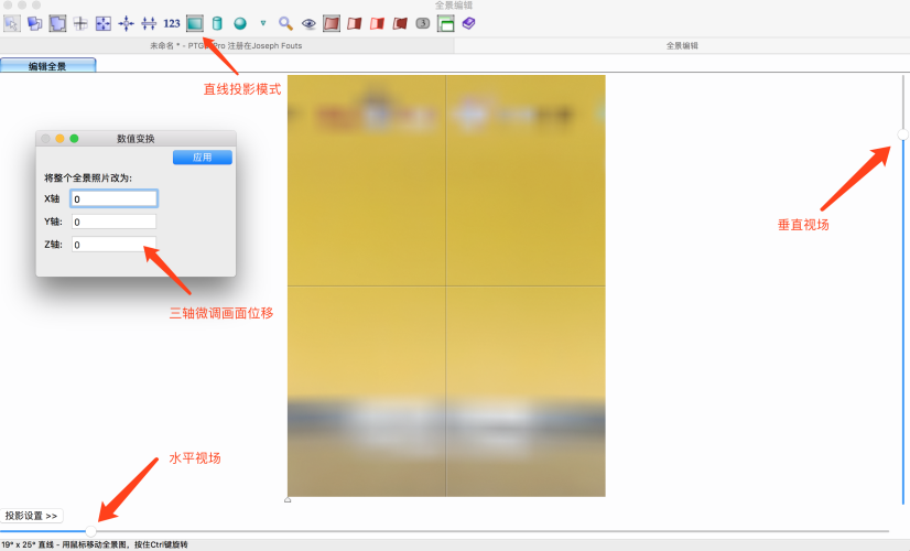

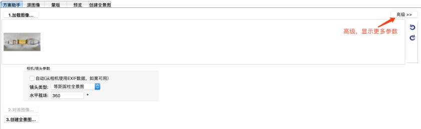

e)用PTGui打开调色后的全景图;

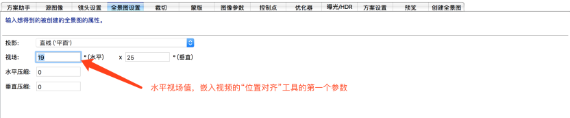

i.  进入全景编辑界面,直线投影模式,通过调节水平/垂直视场和XYZ三轴来将画面调整到对应的视频拍摄的位置(严禁使用鼠标拖动画面来调节位移)。

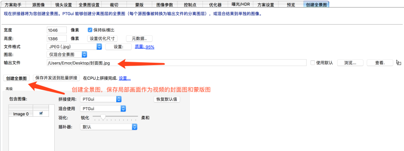

ii.  保存封面图。
iii.  打开高级,显示更多参数,保存“位置对齐”工具需要用到的四个参数:水平视场值、X轴、Y轴、Z轴值。

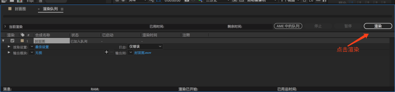

f)打开AE,将封面图、视频导入,画布的尺寸需要与图片的尺寸相同;

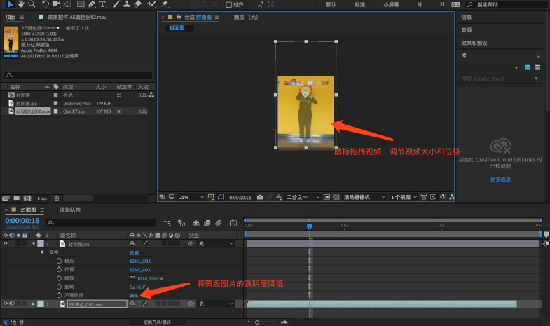

i.  封面图层放到视频层上面;将封面图的透明度降低,露出视频层,用鼠标调节视频的大小和位移,与封面图的位置、大小对齐。

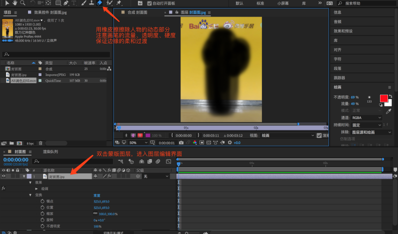

ii.  双击封面图层,进入编辑页面,使用橡皮擦工具擦除人物运动部分,只留下旁边的背景,作为视频的蒙版;擦蒙版图片的时候,注意画笔的流量、透明度、硬度等,保持边缘与视频可以柔和过渡融合。

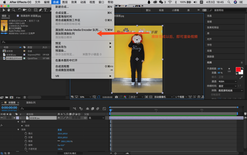

iii.  添加到渲染队列,渲染视频,最后需要mp4格式的视频。
iv.  最终,我们得到的素材:全景图、封面图、视频、四个参数(水平视场值、X、Y、Z轴值)。

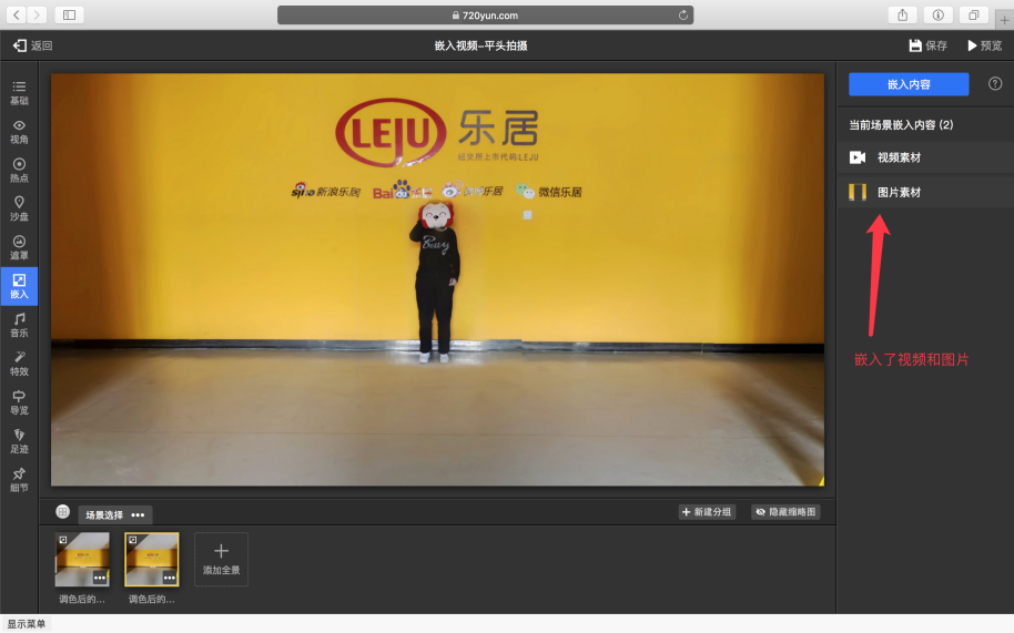

g)登陆720yun,上传全景图,进入编辑页面,嵌入=》视频,上传视频和封面图,使用位置对齐工具,填写四个参数,快速对齐视频;

e)用PTGui或者Pano2VR打开全景图,将画面调节到视频拍摄位置,输出封面图(不需要保存任何参数值);

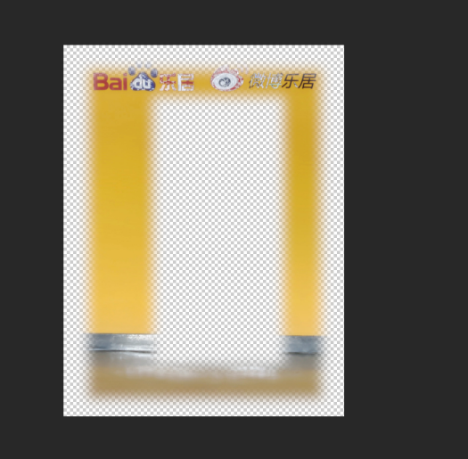

f)用PS打开封面图,将外边缘和内侧视频主体在的位置对应的图片进行羽化裁剪,保存为png格式;
g)登陆720云,上传全景图,编辑=》嵌入=》视频,上传视频和封面图,点击完成;
h)接着,嵌入图片,将上面保存的png图片进行嵌入,通过细节调整,将嵌入的图片移动到嵌入视频所在的位置即可。保存,预览;

经验证,部分情况下,将视频与封面图合成以后输出的视频,会出现与全景图无法完全融合的情况,比如颜色不一致情况,尤其是浅色/纯色背景最明显。此时,可在嵌入视频的上层,嵌入图片,将擦除人物运动部分的封面图(png)嵌入即可。
嵌入功能说明:
目前由于受硬件自身的限制影响(尤其是安卓手机的性能较差),每个场景仅支持嵌入一个视频,不支持嵌入多个视频。
