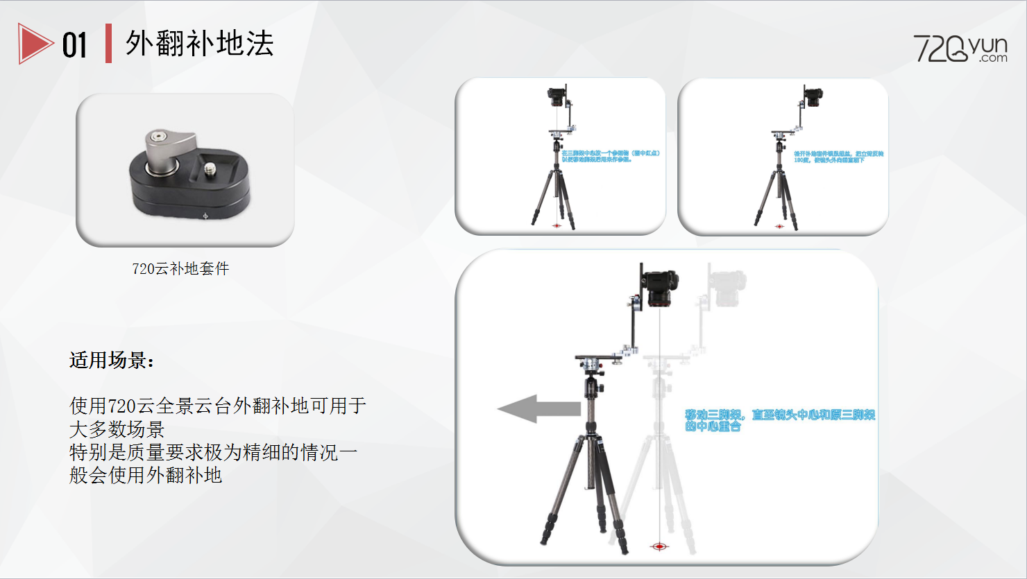

一、外翻补地法
适用场景:使用720云全景云台外翻补地可用于大多数场景,特别是质量要求极为精细的情况一般会使用外翻补地。
操作方法:
720云全景云台具备外翻补地的功能,在云台横板的一侧,有一个补地插件,旋转旋钮后就可以将相机进行外翻。
但是要注意外翻后拍摄全景围绕的中心点发生了变化,我们就需要通过平行移动脚架,让相机回到拍摄全景时围绕的中心原点,这个还原的位置越精准,后期补地的便捷程度及精准度就会越高。这样补地一张还有脚架边缘遮挡,这时可以在对面位置再拍摄一张,这样在后期PTGui软件中擦除多于的部分就可以完美的补地了。

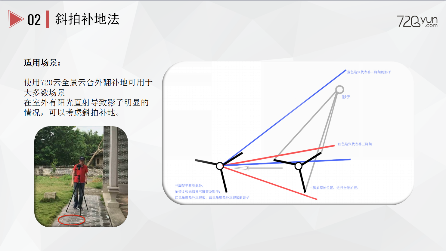

二、斜拍补地法
适用场景:使用720云全景云台进行斜拍补地,可用于大多数场景情况,在室外有阳光直射导致影子明显的情况,可以考虑斜拍补地。(友情提示:在户外拍摄应该尽量选择避免阳光直射的点位,补地时会方便些)
操作方法:
首先正常拍摄,镜头垂直向下拍摄一张,这张为了给斜拍补地那一张作为识别对应点。
初次使用斜拍补地可以使用一些标记标注影子的位置和脚架的位置,将脚架平行移动,影子也会随之横移,直到移动到标注位置之外;
我们旋转竖臂,镜头朝向移动前拍摄时被影子遮挡的位置,拍一张;镜头再朝向移动前拍摄被三脚架遮挡的位置,拍一张;
这样我们就有了一张原始位置的图片和两张分别无影子和无脚架的图片,通过后期就可以处理成一张完美的图片了。

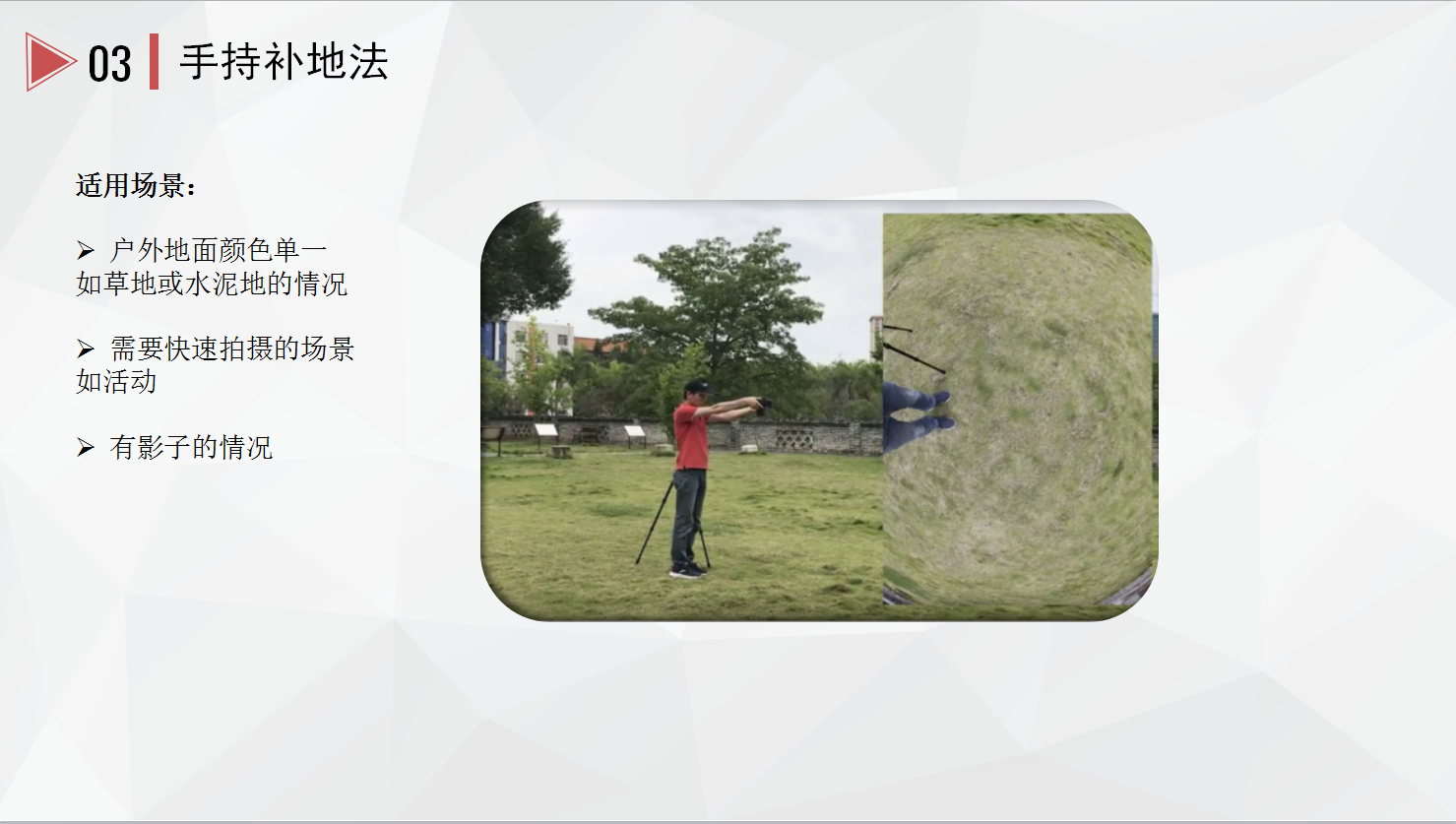

三、手持补地方法
使用场景:通常用于户外地面颜色单一,如草地或水泥地的情况和需要快速拍摄的场景,如活动等。
手持补地拍摄也可以用于有影子的情况,为避免意外发生建议配合其他补地方法一起拍摄,同时尽可能避免自己在画面中占据太大位置。
