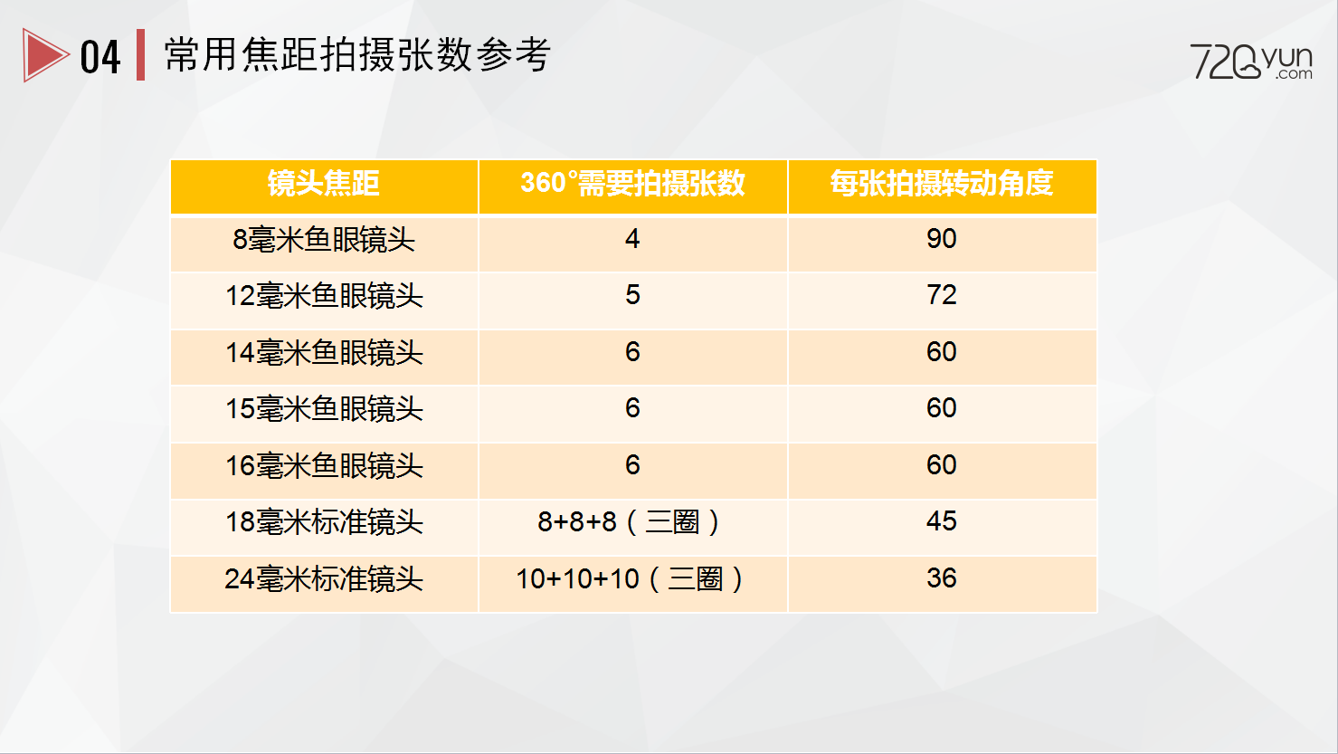

4、常用焦距拍摄张数参考

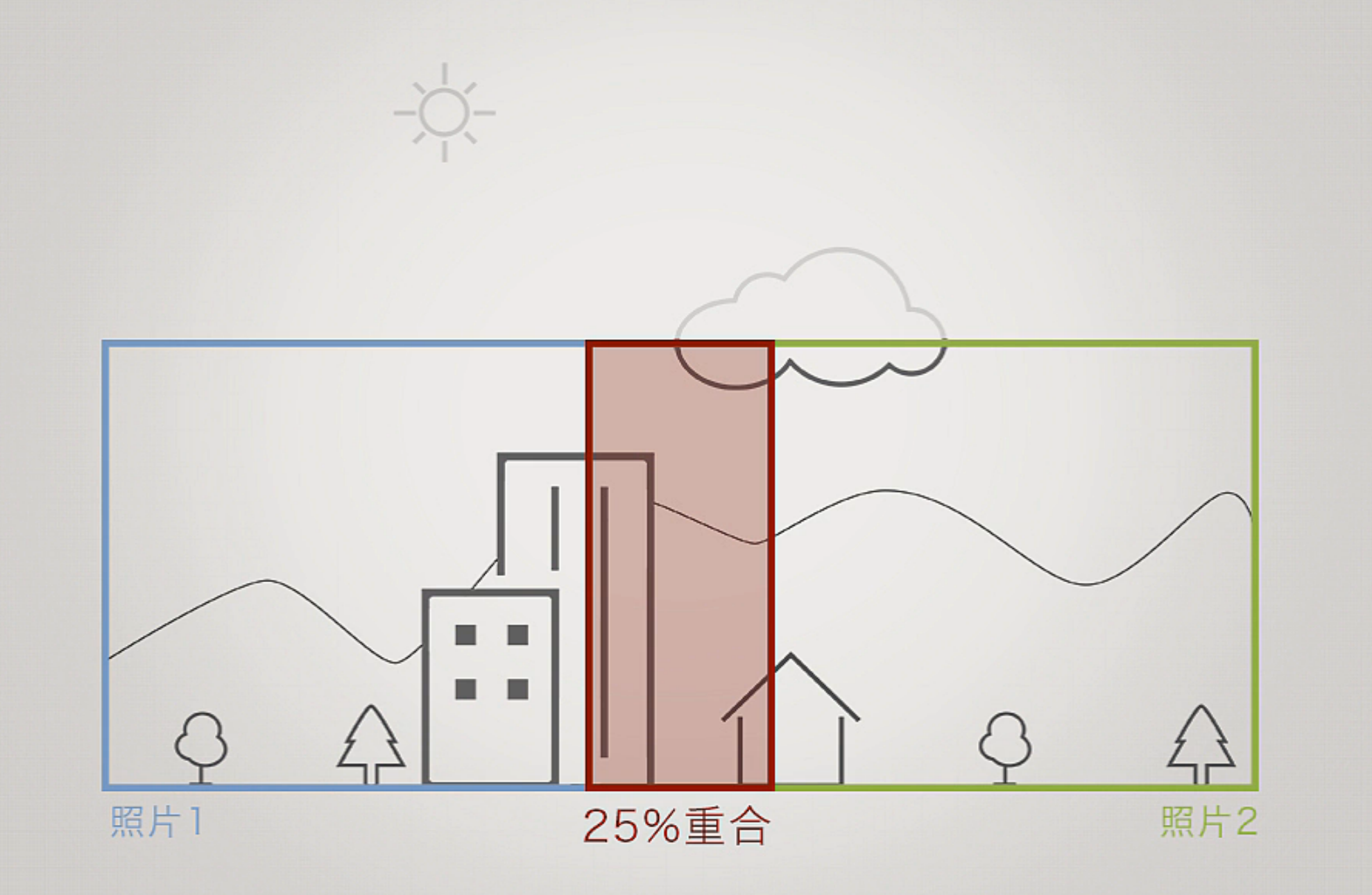

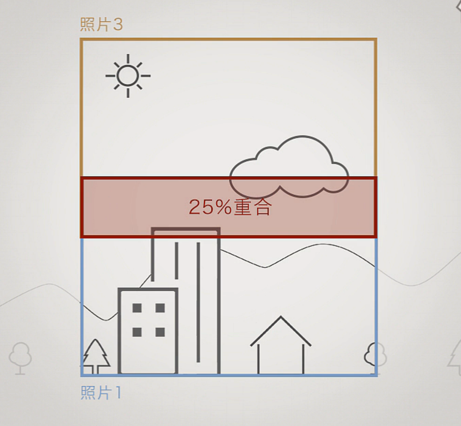

我们拍摄的360度一圈的图片,之所以可以拼接起来,是因为相邻两张图片有重合,像PTGui这类的全景拼接软件,可以自动识别两张图片重合的部分,所以可以依次连接拼成一张图片。
那重叠区域是多少呢?至少是1/4。可以采用目测的方法,让水平方向和垂直方向的相邻的两张图片都有不少于1/4的重合区域。

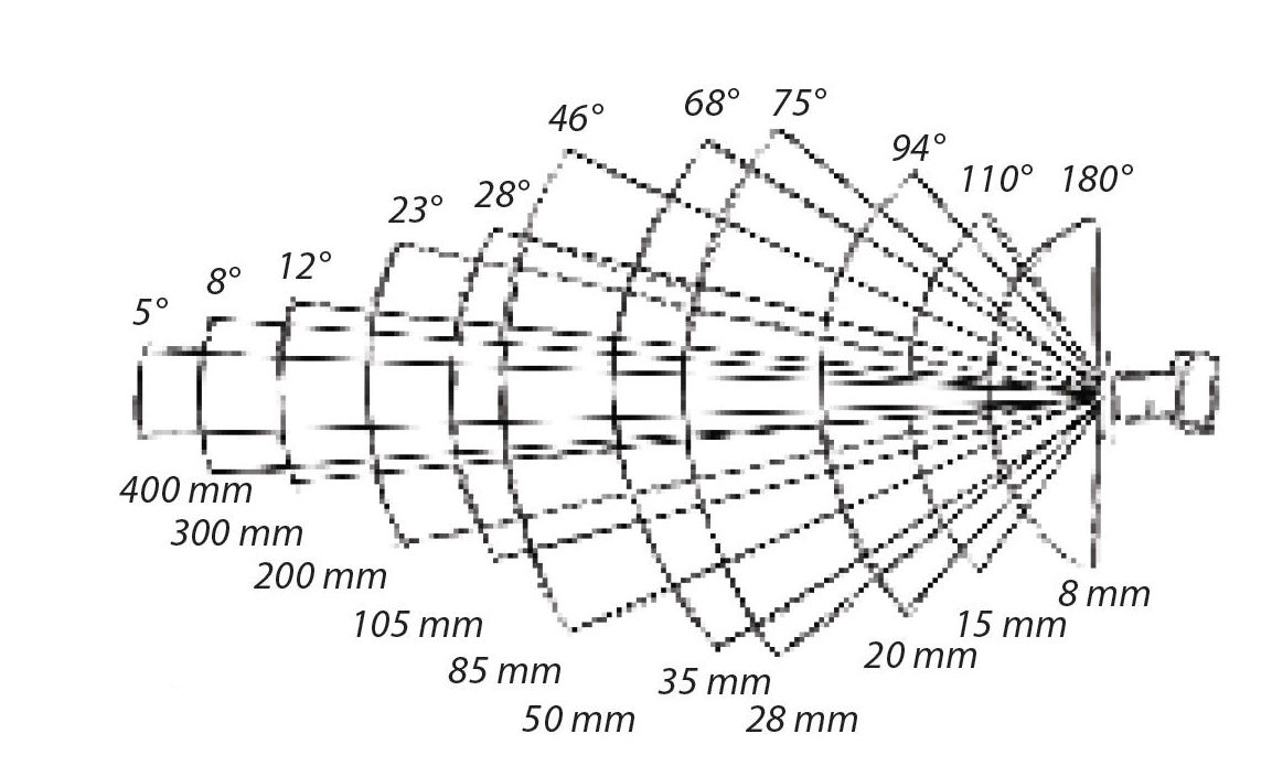

现在知道了相邻两张图片要重合,我们再来说说焦距,在这套系列课的第二讲我们就介绍了镜头焦距和等效焦距,焦距越小,取景范围越大,拍摄360度景物所需的图片数量就越少。
这张图就是镜头的等效焦距所对应的对角线视角

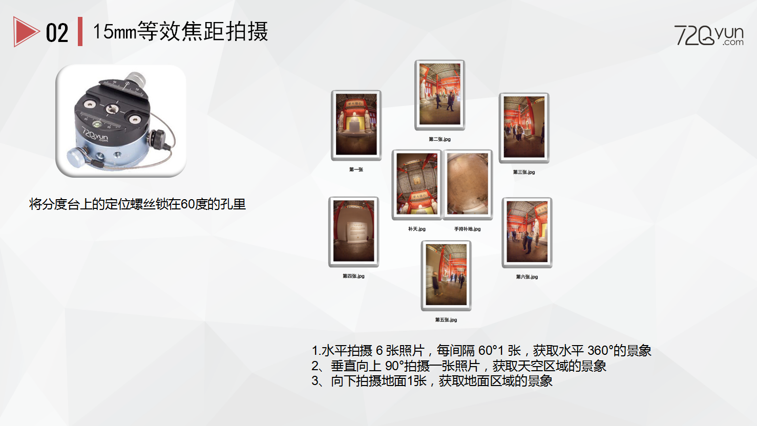

15mm焦距拍摄方法
将设备安装摆放准备好、相机参数调节完毕后,把分度台上的定位螺丝锁在60度的孔里
开始拍摄第一张,旋转拍摄第二张,依次旋转拍摄,共拍摄6张。
向上翻转镜头,拍摄天空一张;向下翻转镜头,拍摄地面一张,
8张拍摄完毕
这里和大家说一下,镜头直接垂直向下会拍摄到云台和脚架,所以我们采用其他方法补拍地面,具体有什么方法,我们放在下节课讲解。

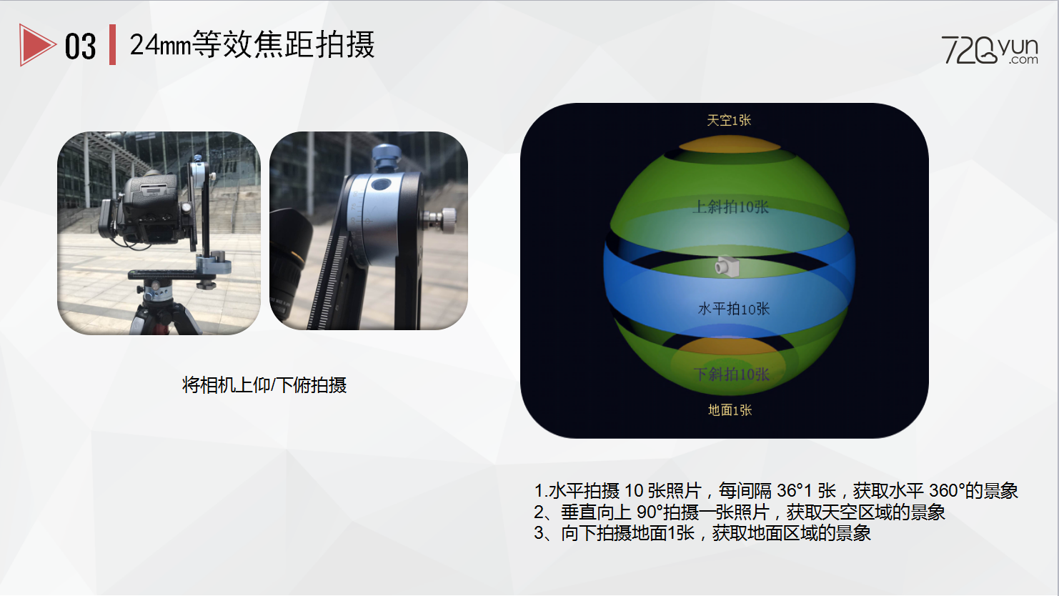

24毫米焦距拍摄方法
24mm焦距取景范围较小,所以拍摄张数会增多。
1、同样将设备安装摆放准备好、相机参数调节完毕后,把螺丝放在分度台36度位置。
2、将相机水平放置拍摄 10 张照片,每间隔 36°1 张,获取水平 360°的景象,这时一圈拍摄完毕。
3、将相机上扬45度,同样进行旋转拍摄,完成第二圈拍摄;再将相机下俯45度,同样进行旋转拍摄,完成第三圈拍摄。
4、将镜头垂直向上旋转 90°拍摄一张照片,获取天空区域的景象;垂直向下90°拍摄地面1张,获取地面区域的景象。
到这里,拍摄结束,我们有了32张原始图片。
下面给大家提供几个常用的镜头焦距与拍摄张数对照表,大家可以在参考表格数据的基础上自己尝试,找到达到安全拍摄拼接的合适张数。
