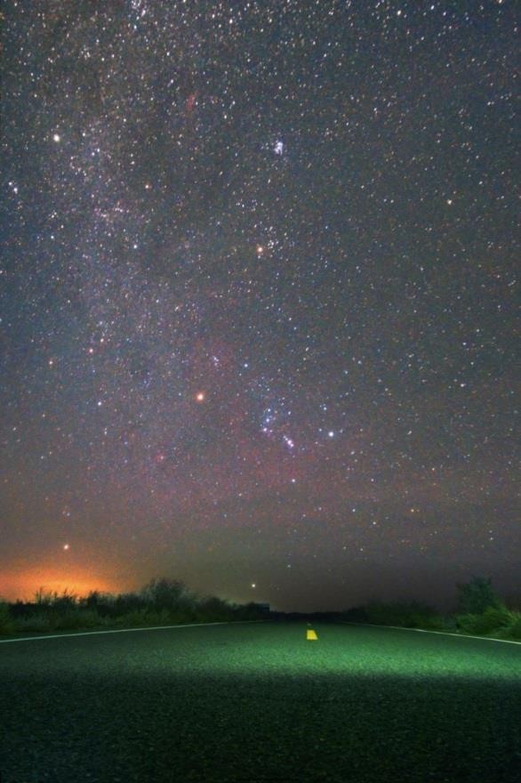

直到现实狠狠将我打脸,某次拍的图长这样
虽然银河、星空都拍到了,但也仅限于拍到,天上噪点满天,地上不忍卒视 大佬们的照片,明明是天上明星闪耀,地上细腻自然的啊 到底是技术不行,还是器材不行?毕竟环境已经是沙漠地区了 首先我想到的是器材,简直想把相机砸了 。

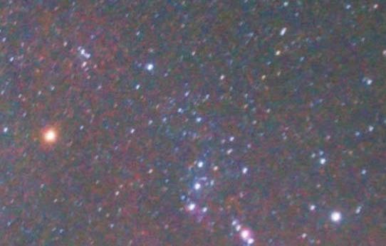

下面是无赤道仪的图片,镜头是 14mm,拉线造成信噪比瓶颈无法突破,彩噪满天飞 。

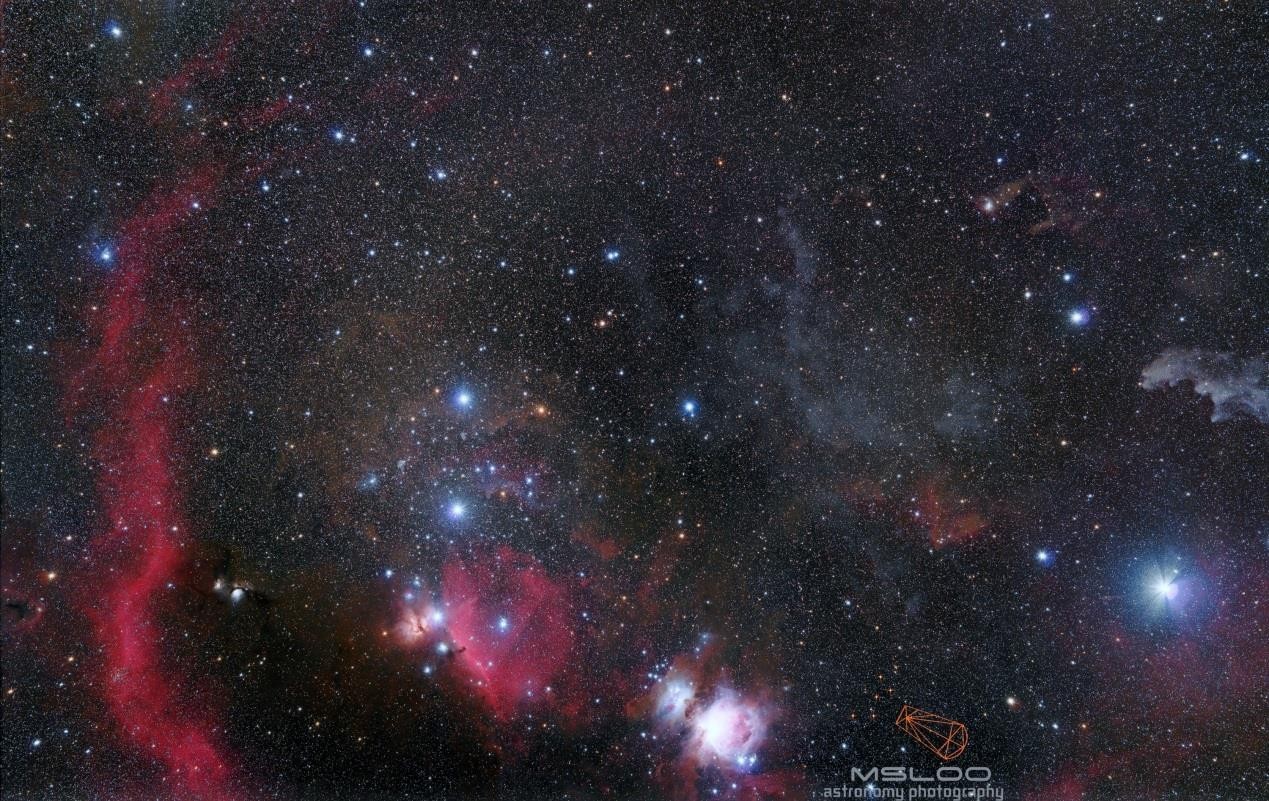

同样拍的猎户,下面是有赤道仪,而且镜头达到了 135mm,竟然星点也这么好?

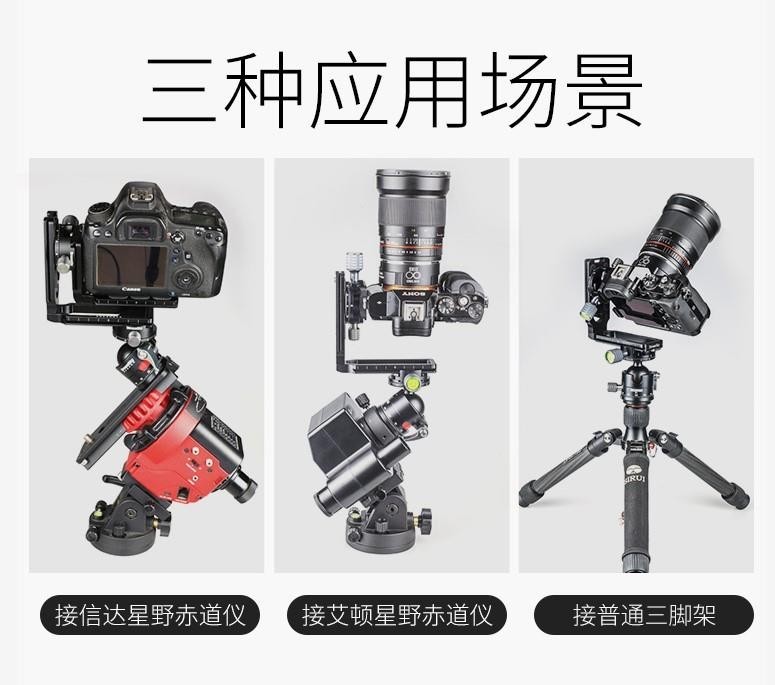

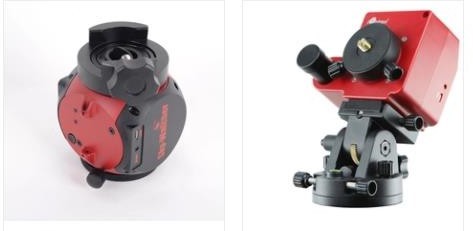

星野赤道仪国内艾顿、信达等厂家做得都不错,还有南巡、哈雷等 DIY 的,还有国外的 剪刀脚、吐司、vixen 等也都是经典,对于拍星野来说基本都能用。
下面放信达和艾顿小星野的图片:

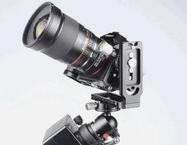

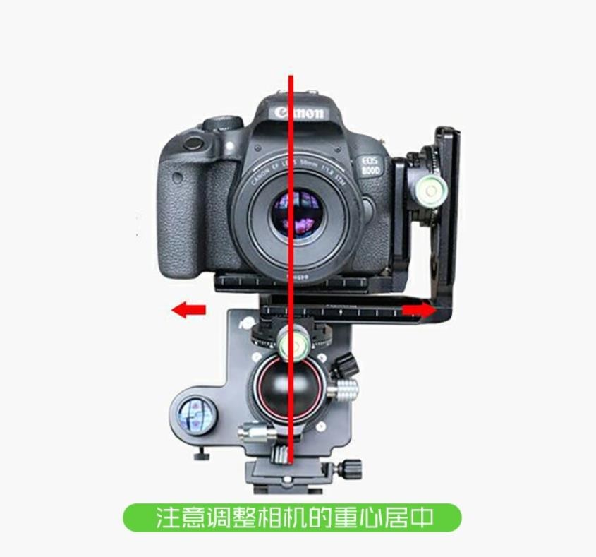

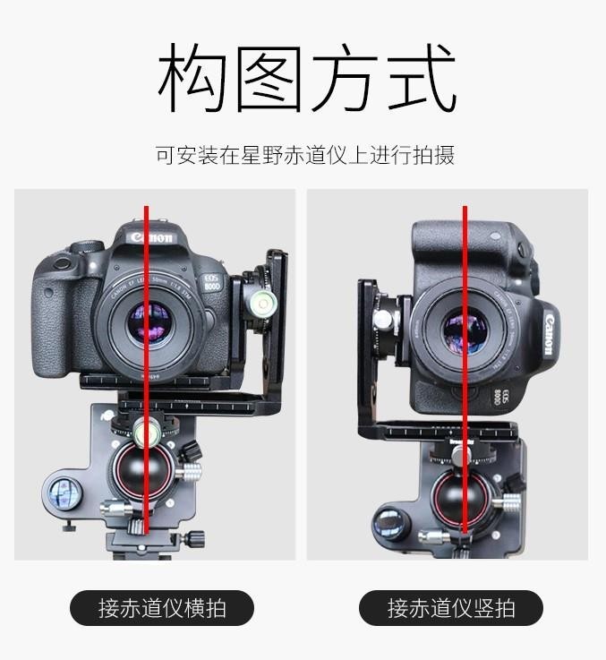

下面是借用梦天的图,我有一个梦天的,也有一个用两个 L 板和两个全景云台 DIY 的, 效果差不多,动手能力强的可以 DIY,不强的可以买现成的。
从图片可以看到,赤道仪上面接球台是传统方式,在球台上再接一个全景云台。
全景云台由 4 个部件组成,以下的部件各两个,就可以组成上图类似结构。

有人会问,如果这样搞起来,赤道仪负重是不是吃不消?
实际上不用担心这个问题。你只要球台是竖直的,他的力基本都被抵消了。不要横着让 电机拧就行了。当你拼接完拱桥,一般在十几二十分钟,这时候球台的转动不会超过 5 度, 不会转到横着的方向。

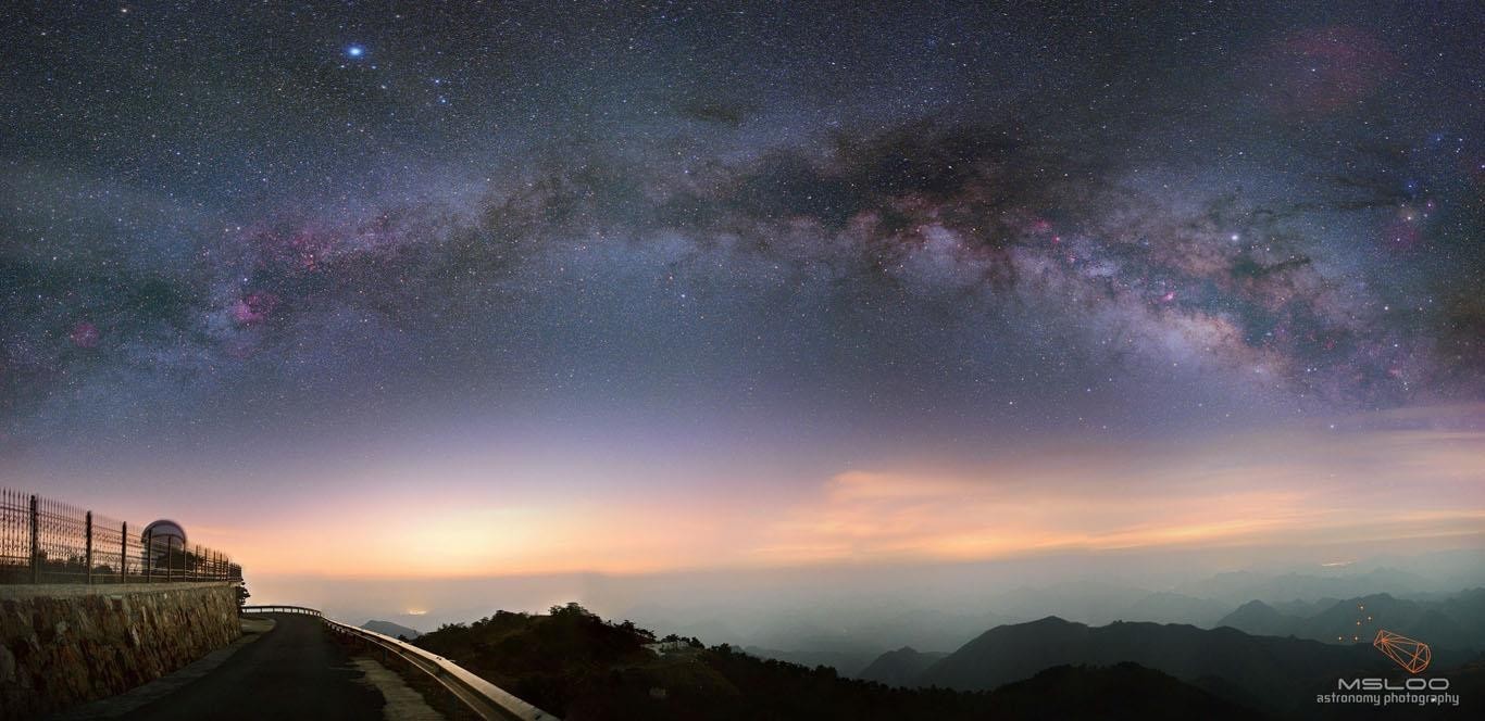

以下是我前段时间在牵牛岗用赤道仪完成的星空:
虽然地面光害影响不可避免,但是银河明显强化了,如果到了川西的好环境,拍好银河 不是梦!
