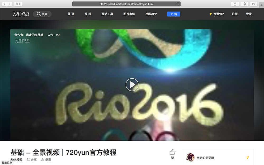

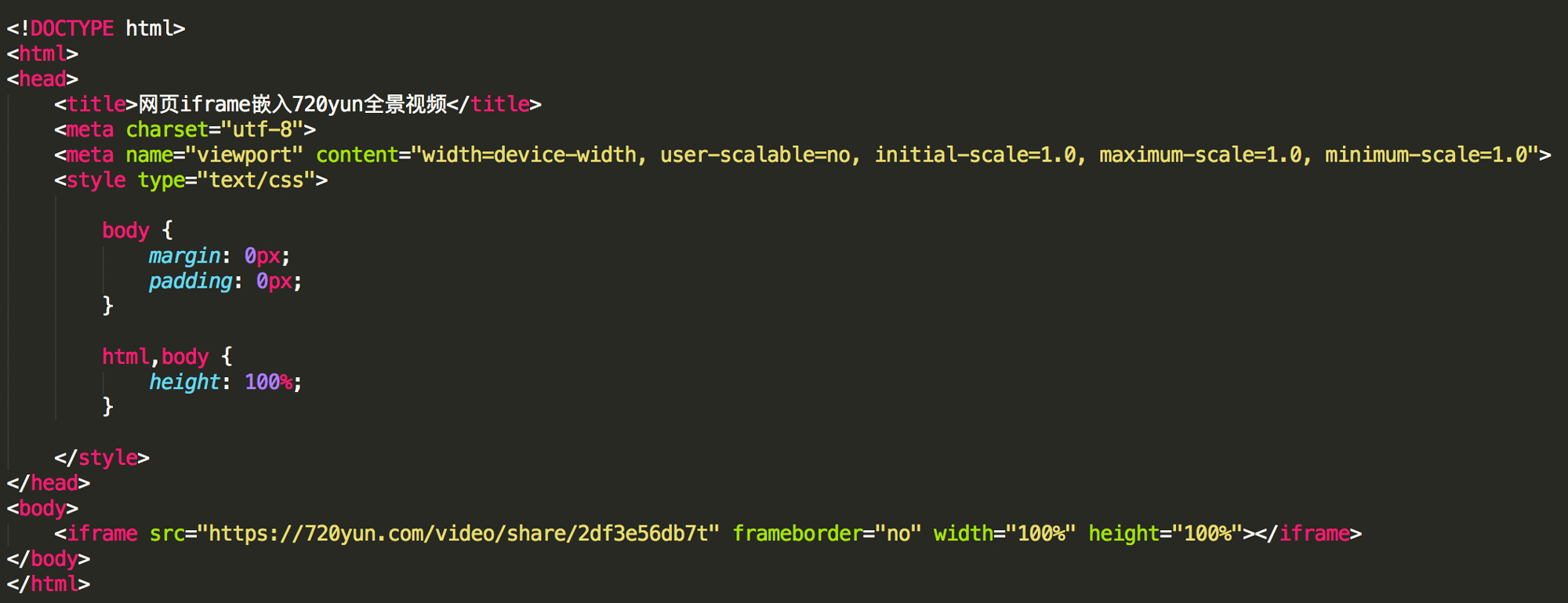

1、首先,在你的电脑中,创建一个html文件,基础的代码,可参考如下:
通过以上代码,即可实现最直接的全景视频展示:
如果你有一定的开发能力或者有懂前端开发的朋友帮忙,就可以让页面实现与更多文字、图片的结合展示效果啦。

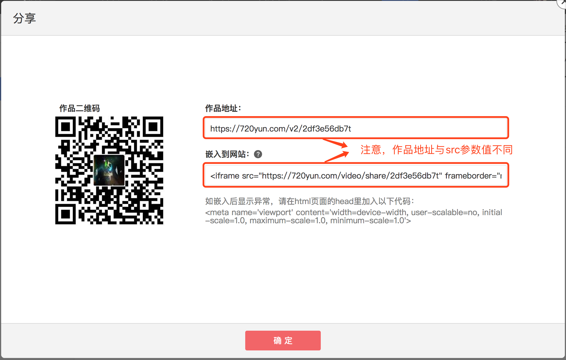

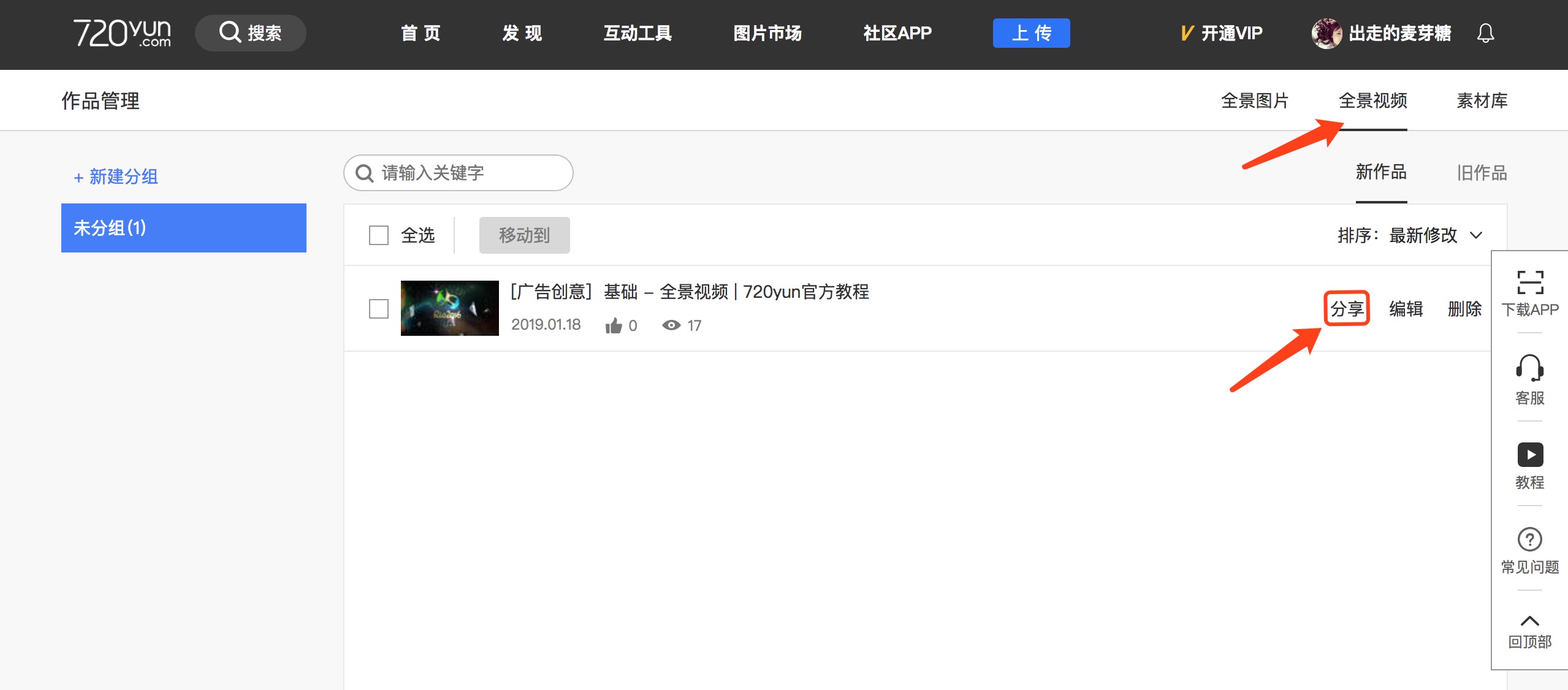

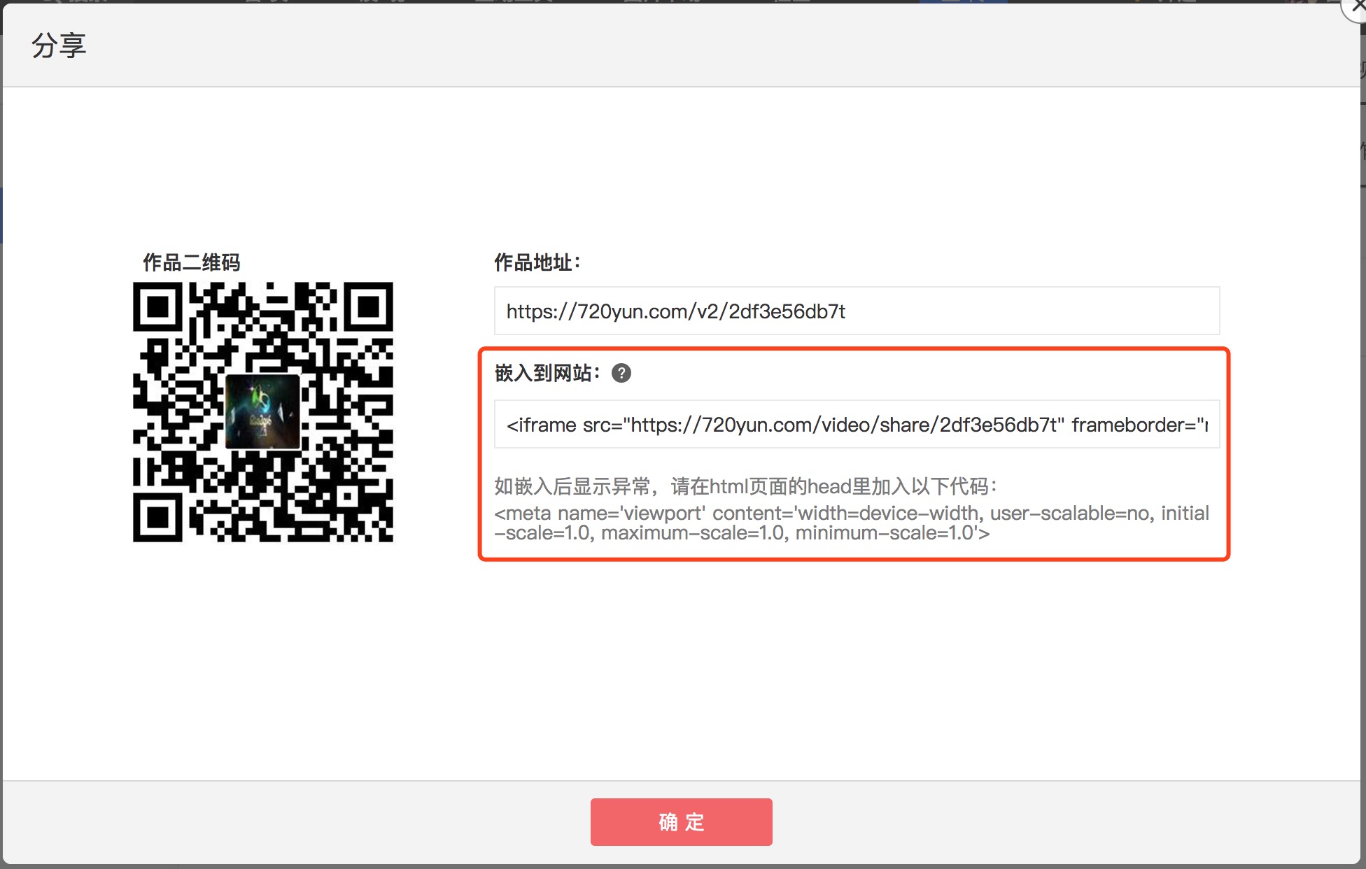

2、如果获取iframe代码呢?登录你的720yun账号后,进入全景视频的作品管理页面,找到“分享”按钮,获取“嵌入到网站”的代码,粘贴到你的代码里即可:

问题一:我的网页嵌入全景视频后,展示是720yun的全景视频播放页面,是怎么回事?
解答:你的iframe代码不是标准嵌入代码,请检查你的代码是否是从“作品管理”⇒“作品目录”中“分享”中粘贴的标准代码,这里的“src参数”与“作品地址”不同,请注意这一点。

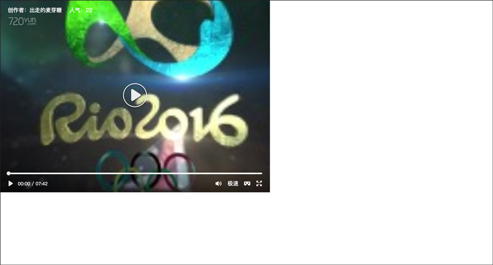

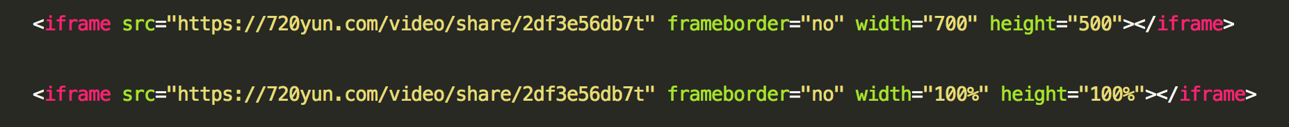

问题二:是为什么我的全景视频没有占满屏幕?而是一个700x500的框框?
解答:默认的网站嵌入的代码中,width和height参数值为700和500,将这两个值改为100%即可让全景视频填充满屏幕。注意html和body标签的高度值也设置为100%哦!如果看不懂,请参看本文章开头的第一张图中的基础代码,那里有完整的代码。

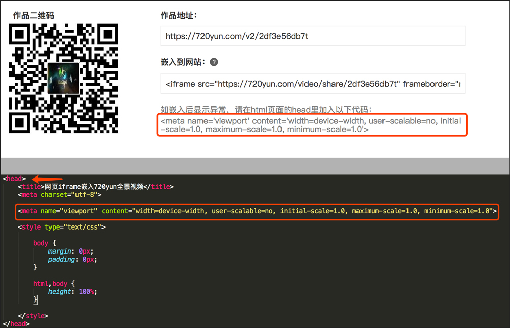

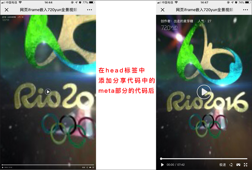

问题三:我的网页在手机端上,页面的元素尺寸比720yun的小,是怎么回事?
解答:代码中缺少了适配移动端的代码,在“分享”⇒“嵌入到网站”下方,有一段灰色的文字,粘贴到head标签中即可(如果看不懂,请参看文章开头的第一张图)。
