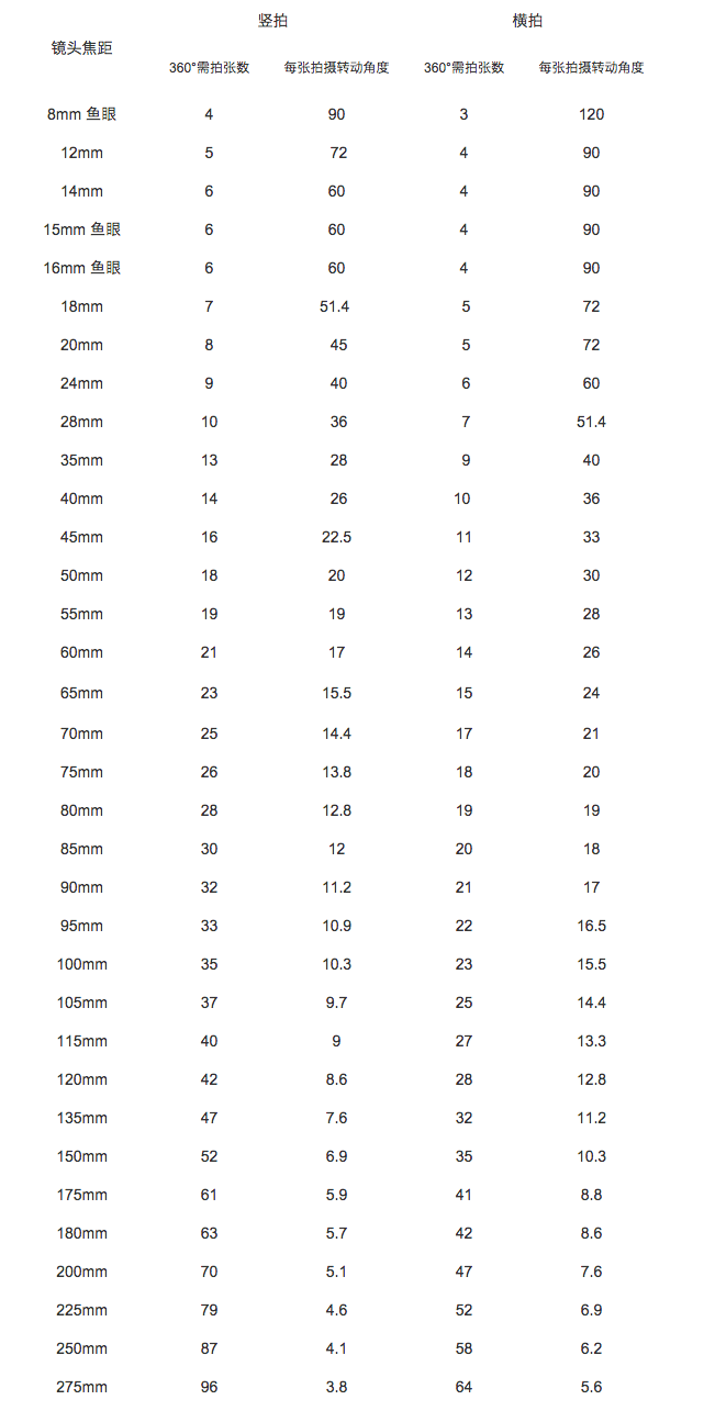

各焦距镜头一圈拍摄张数速查表(全画幅):

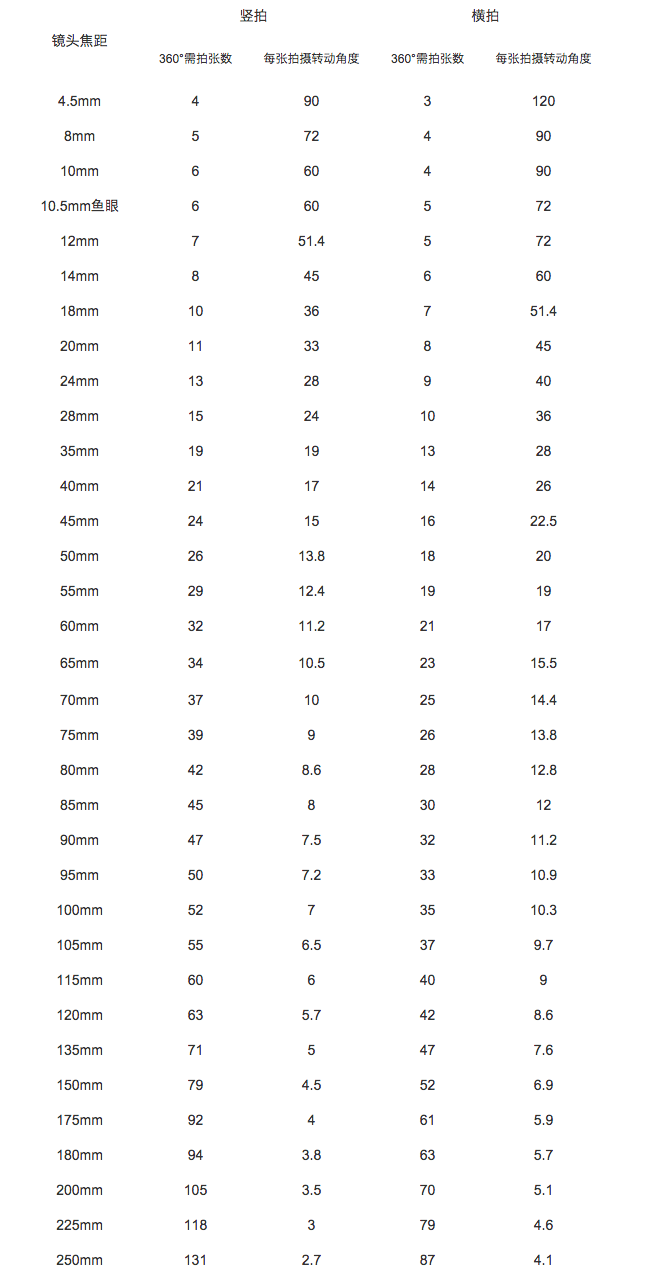

各焦距镜头一圈拍摄张数速查表(佳能C画幅):

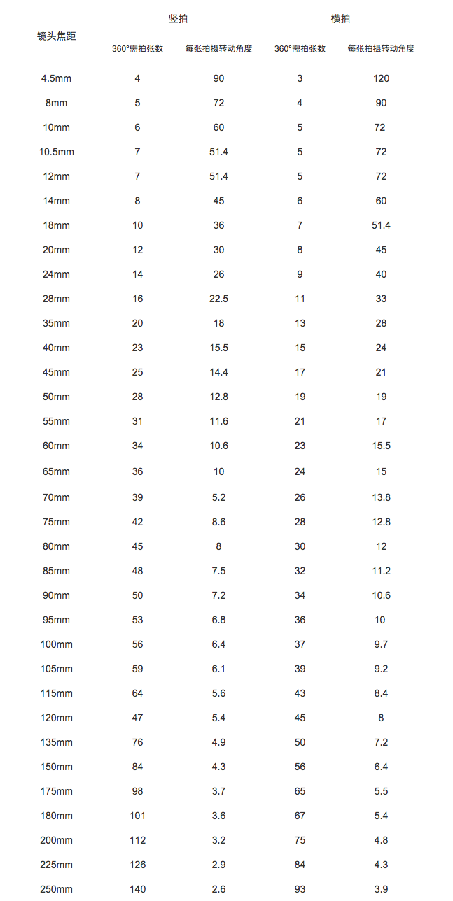

各焦距镜头一圈拍摄张数速查表(尼康C画幅):
