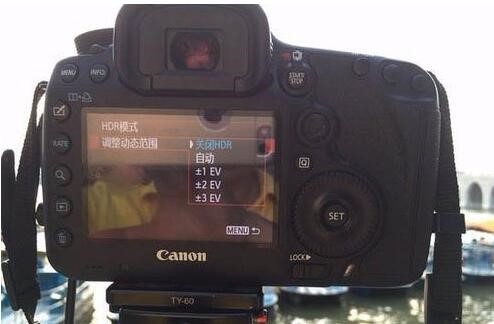

2.    操作:HDR拍摄是需要分别拍摄三张曝光不同的图片,分别表现出高光阴影中间调的细节,佳能以5d3为例:
拍摄一张正常曝光,一张过曝1-2档,欠曝1-2档(看需求和光线条件),通过后期合成一张HDR的图片。划重点:raw格式拍摄。

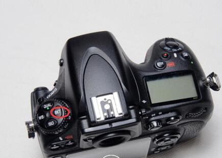

尼康以d800为例:
按住BKT拨动前拨盘,调整±1/2,划重点:raw格式拍摄。

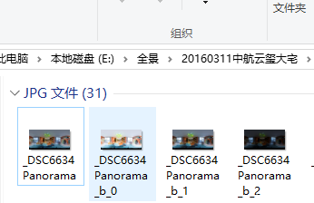

1.使用PTGUI进行全景照片合成,前期有使用过包围曝光拍摄,可以在PTGUI中通过HDR合成,分别得到多张曝光不同的全景照片

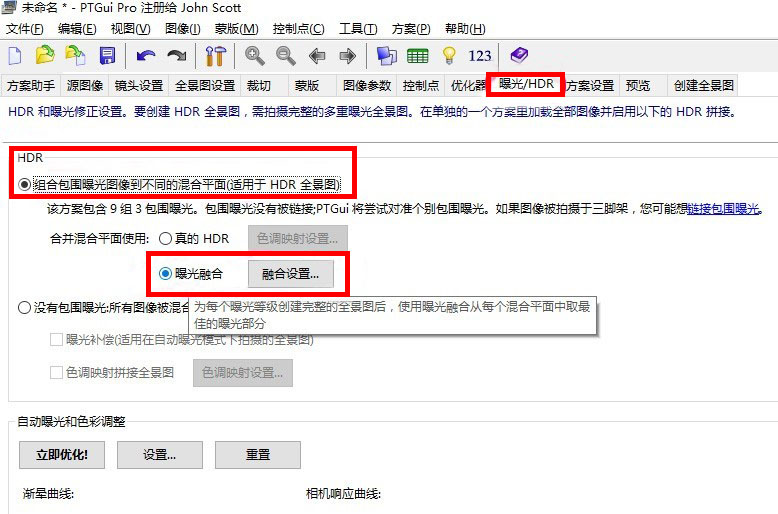

步骤一:点选曝光/HDR选项,点选下图中红框选项。

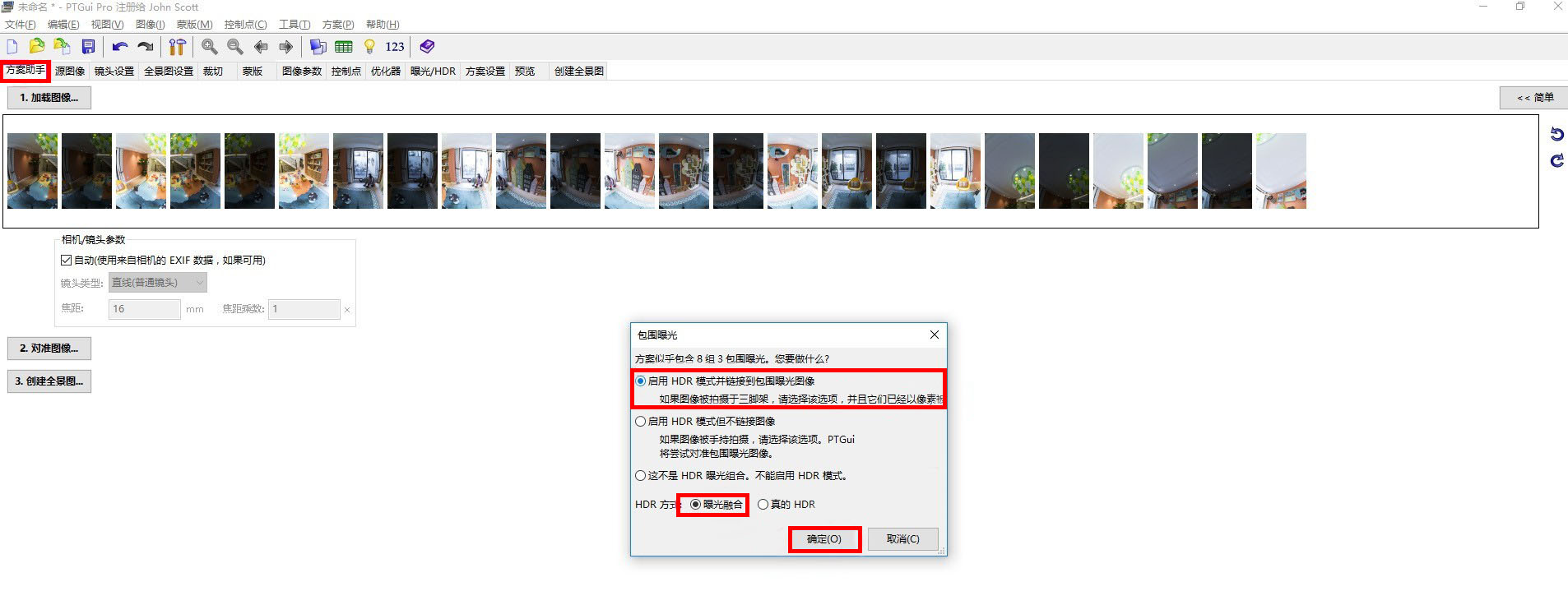

2.点选下图中选项,把用包围曝光拍摄的照片导入PTGUI中进行合成拼接。

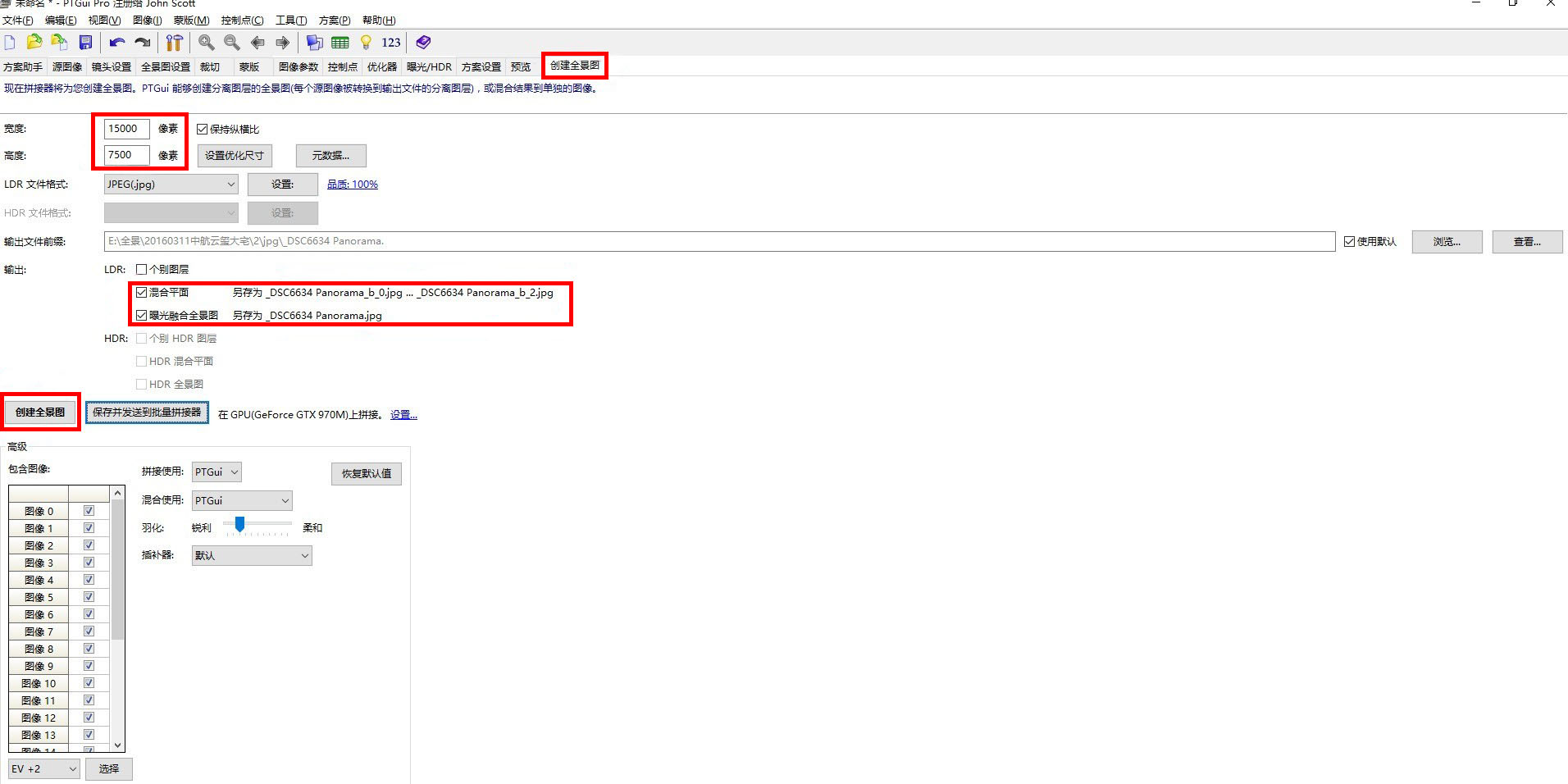

3.点选创建全景图,设置好分辨率和图片格式,点选混合平面和曝光融合全景图,再点选创建全景图输出照片,即可得到一张HDR融合后以及三张不同曝光值的全景照片,如对PTGUI融合的照片效果不满意,还可用单独的三张不同曝光值的照片放到PS里进行HDR融合。

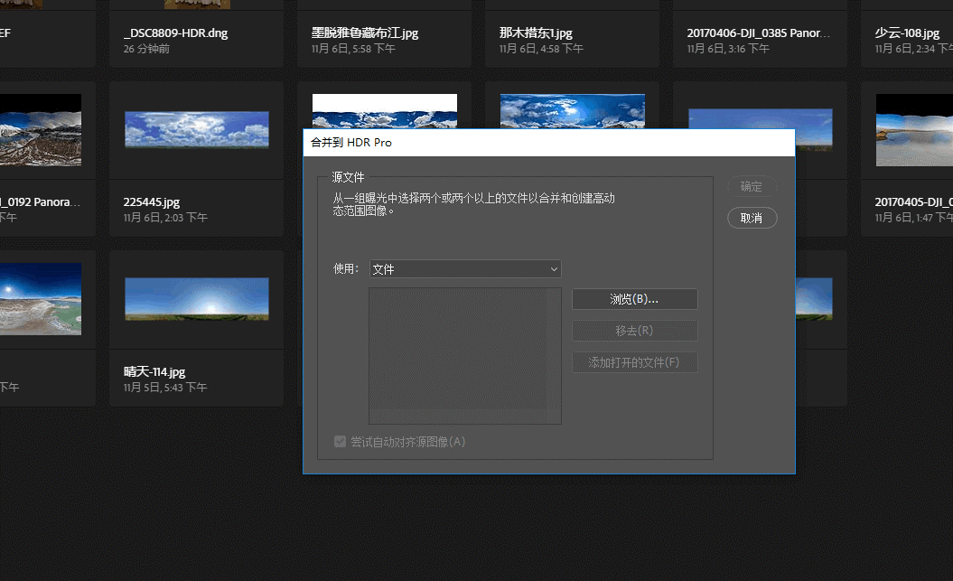

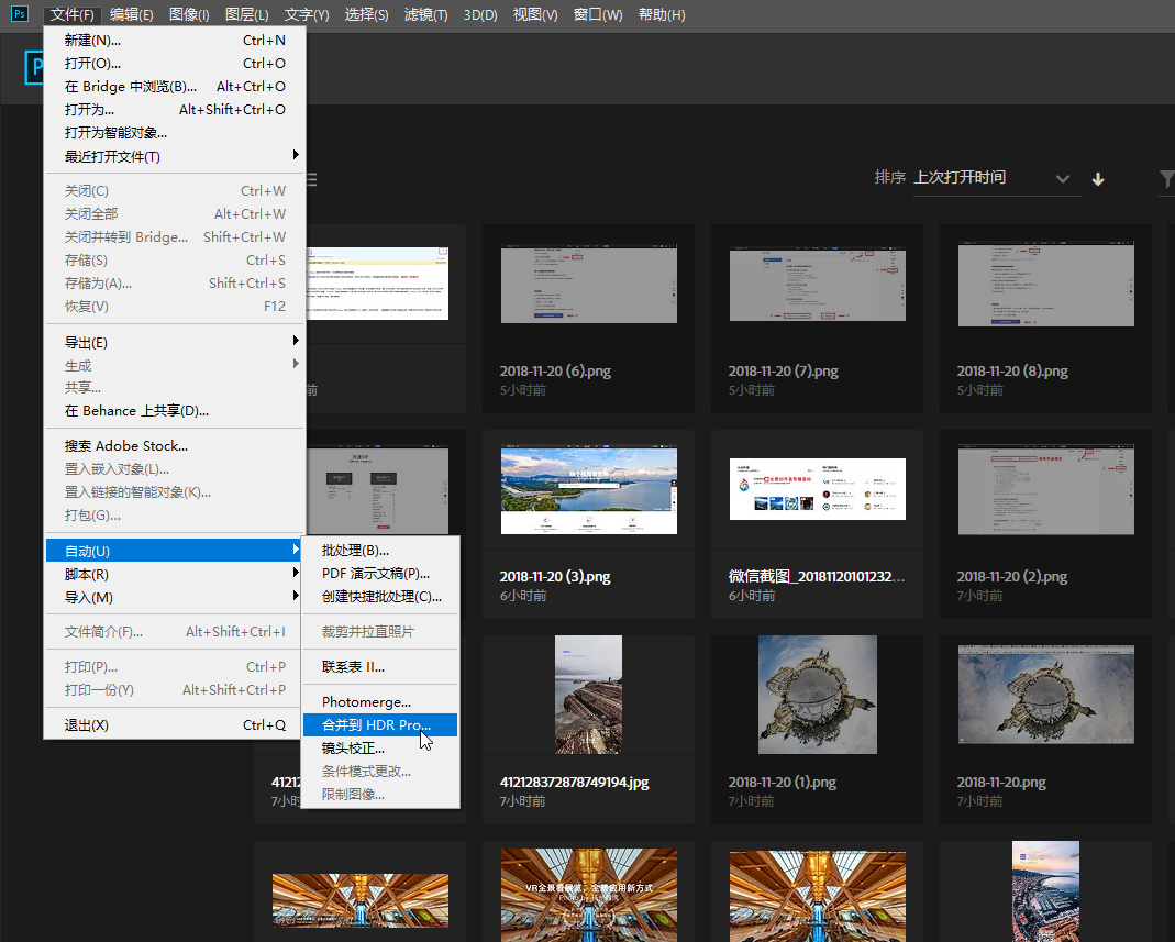

1.打开ps,选择要合成的图片,在文件选项中,找到自动—合并到HDR。
