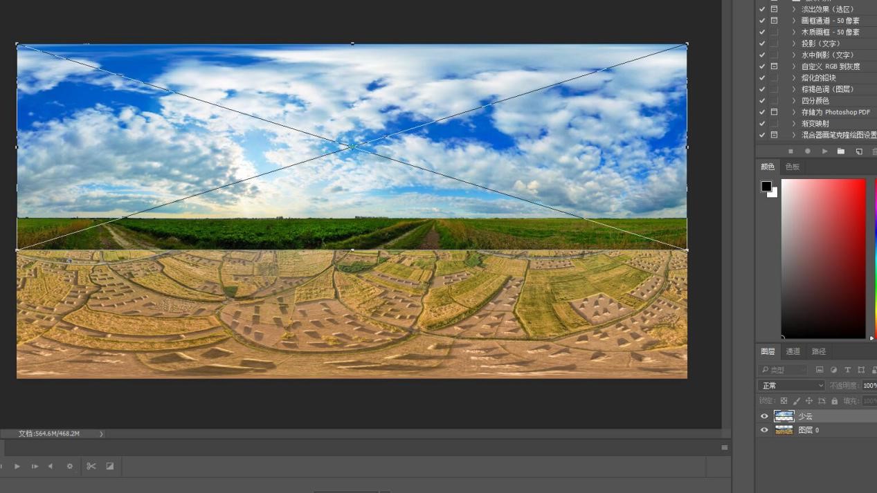

补天方法:

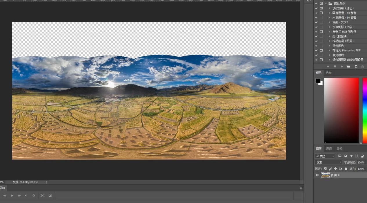

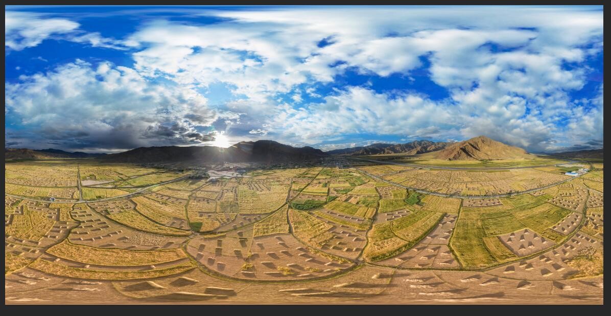

用PS打开拼接好的全景图
拖入选好的补天素材
使用蒙版擦除补天部分,或者用渐变拉出补天部分
得到一张补天完成的照片,再调色将过渡部分过渡自然
PS:补天的时候要观察好太阳的位置,如果太阳位置不同的可以用“位移”来调整,以达到和原图光影一致。

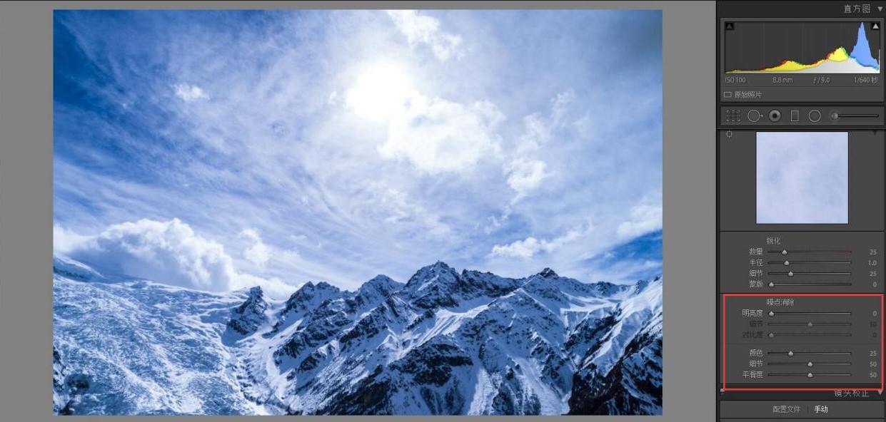

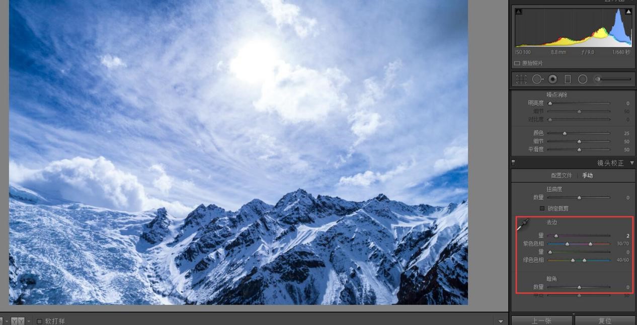

  • 在后期处理时,去边降噪:

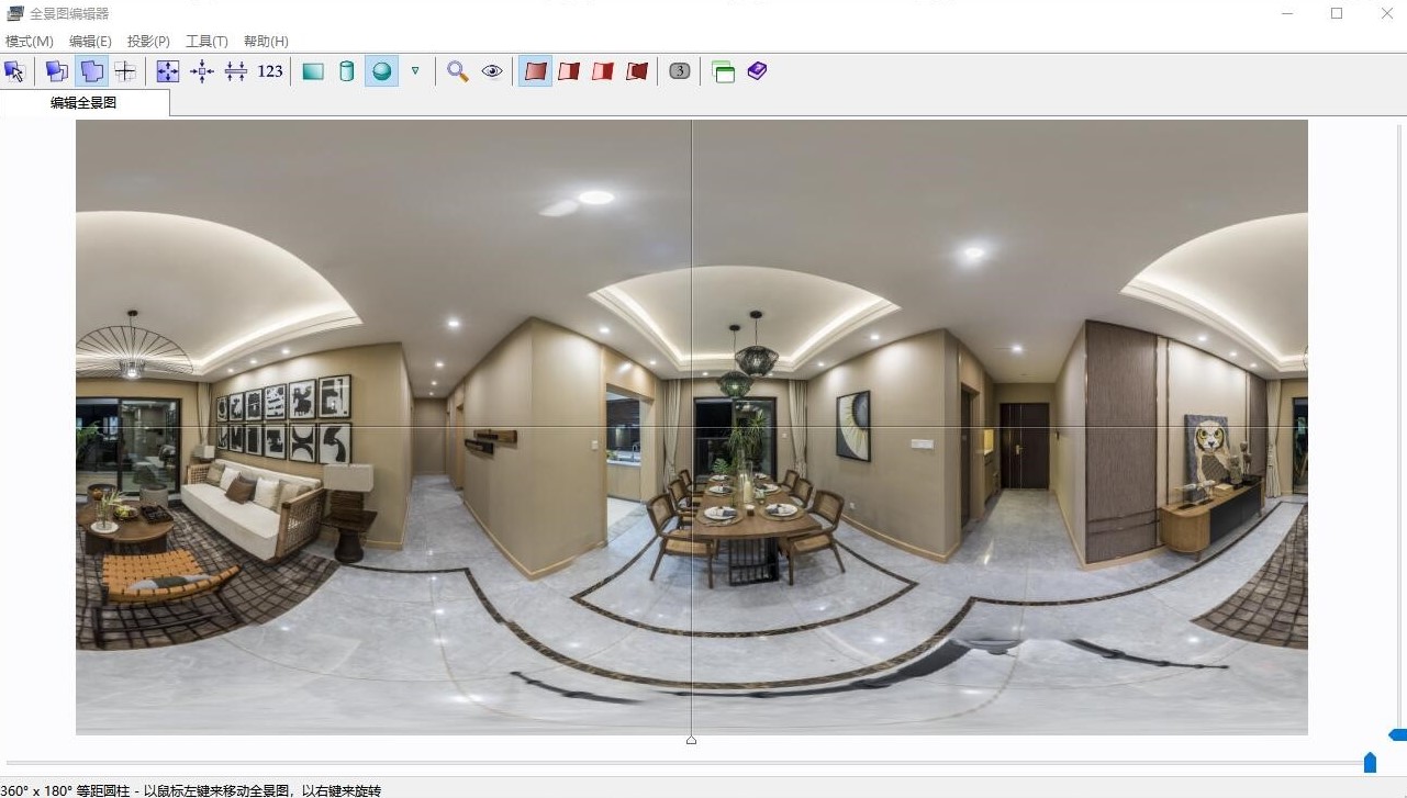

  • 拼接好图片后,点击放大镜放大细节查看图片边缘是否有错位的地方,并使用蒙版工具擦除不需要的部分。
  • 用PS调整颜色后,选择滤镜--其他--位移,位移一个整数(例如:+3000)位移后用修补工具圈走拼接线,调整好后,再次选择滤镜--其他--位移,移回之前的位置(例如:-3000)。

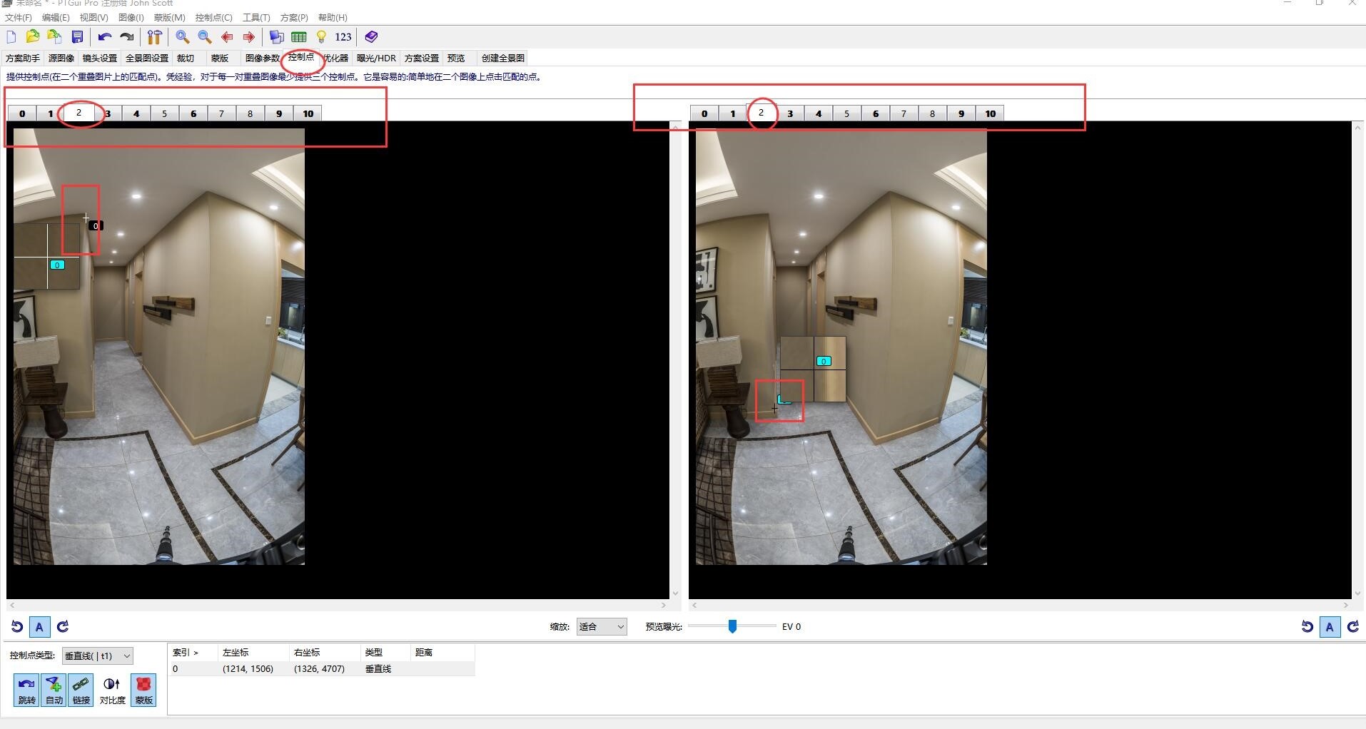

调整办法:
  • 针对地面全景:拼接好图片后,选择控制点--寻找一张有垂直参考物(如垂直墙体、电杆、房屋等)的图片,左右选择同一张图片,放大至100%找到第一个垂直点,到另一侧找到垂直线下方的对应点(至少需要依次寻找三个垂直点作为参考),选择好控制点后进行优化,便可得校正过的图片。

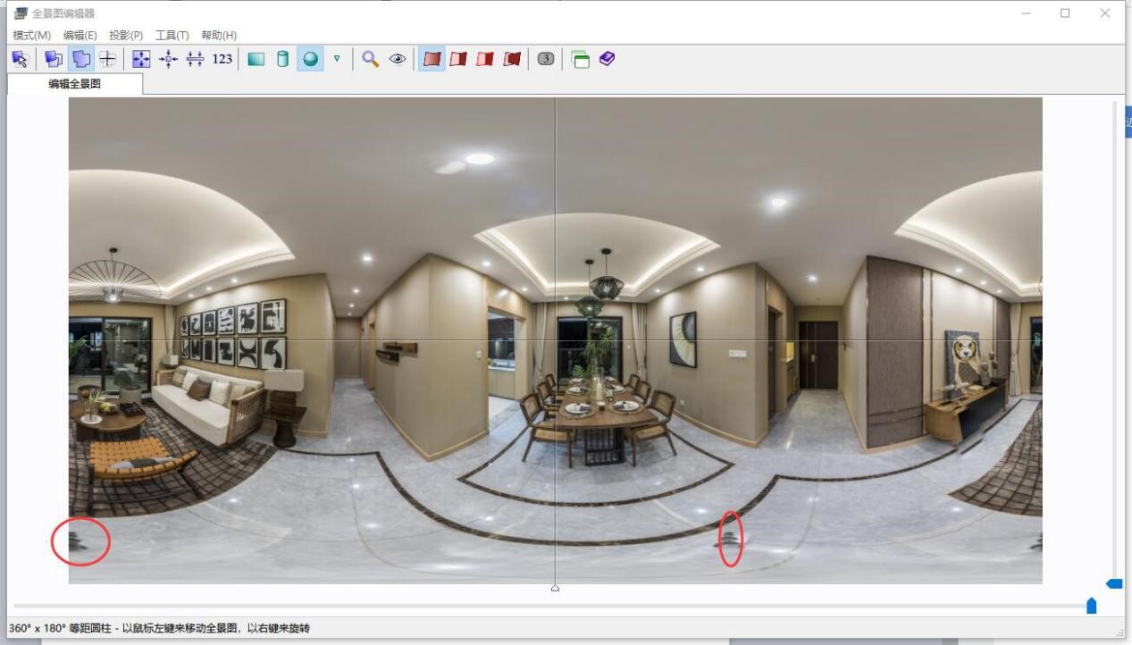

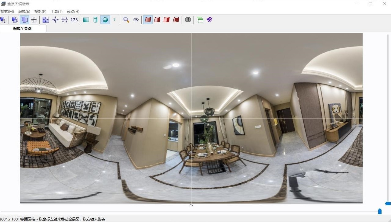

8.    脚架未擦除
地面全景,未补地或是补地不正确造成地面缺失
调整办法:
  • 斜拍补地,翻转补地:
拍摄示范:斜拍补地
拍摄示范:外翻补地
全景拍摄补地方法

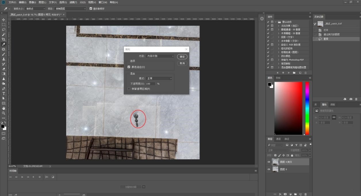

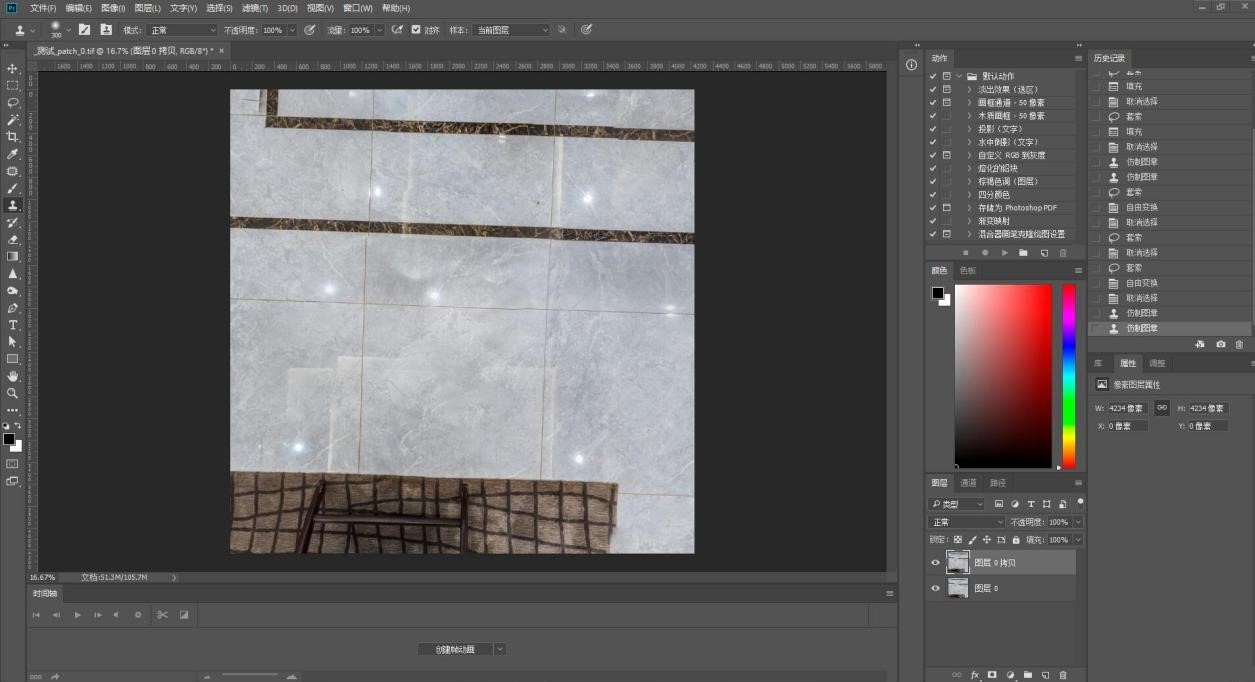

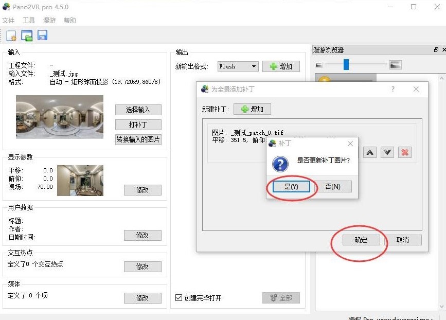

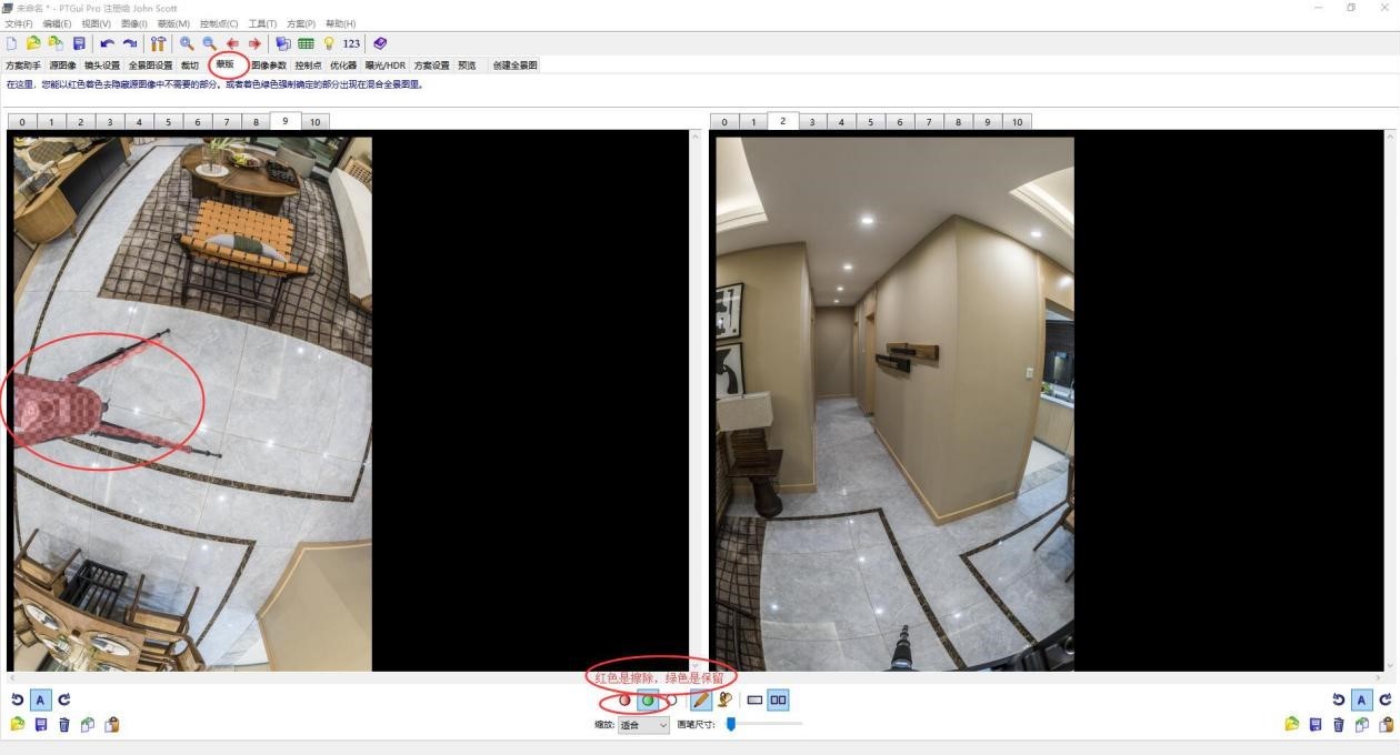

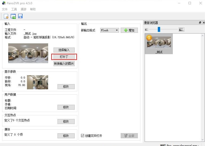

  • 后期处理,在PTGui中,用蒙版工具擦除脚架的部分:

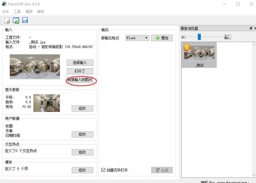

如果有擦除后还有这样的小痕迹,可以用ps/pano2vr处理:
选择打补丁,确定后提取,提取出的图片会在刚才储存的文件夹里,拖入PS。
圈出--填充--内容识别。
保存--返回pano2vr--确定--更新补丁即可。
