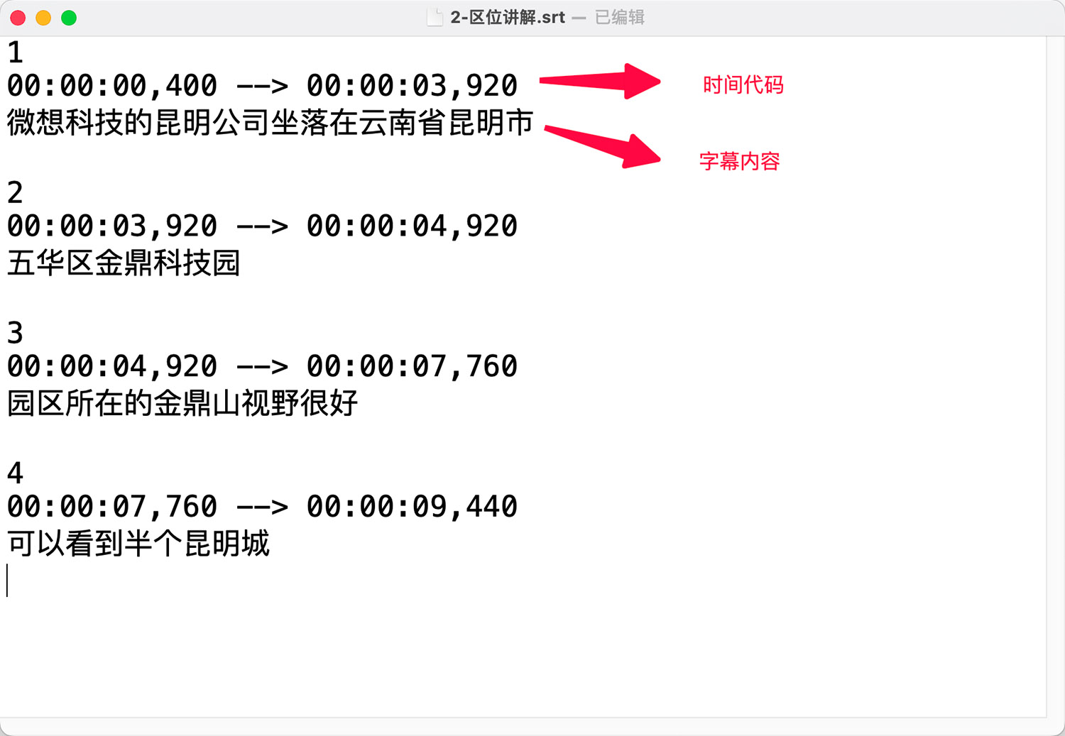

SRT全称SubRip Text,是最为流行的文本字幕文件,因为其制作规范简单,一句时间代码+一句字幕(如下),使得制作修改就相当简单。
.SRT文件可以使用系统自带的文本处理器来打开进行查看和编辑,比如:NotePad,Write,Word等文件处理软件。
Macbook下使用系统自带软件“文本编辑”打开.SRT格式的字幕文件
二、如何制作并导出SRT字幕文件
1. 使用字幕编辑软件/文本编辑软件手动编辑保存SRT字幕文件
用户可以使用word、notepad、文本编辑等系统自带软件新建文件,然后按照上面提到的格式进行手动编辑并保存,保存后将文件的后缀格式改为.srt即可。
当然用户也可以使用专业的字幕编辑工具进行字幕编辑。
如下是两句标准的字幕文件:
00:00:00,400 --> 00:00:03,920
微想科技的昆明公司坐落在云南省昆明市
00:00:03,920 --> 00:00:04,920
五华区金鼎科技园
第1行的“1/2” 标识该句字幕的序号顺序;
第2行为播放时间访问,表示从第几秒到第几秒播放该句字幕(注意:时间格式为:时:分:秒,毫秒)
第3行为具体播放的字幕内容。

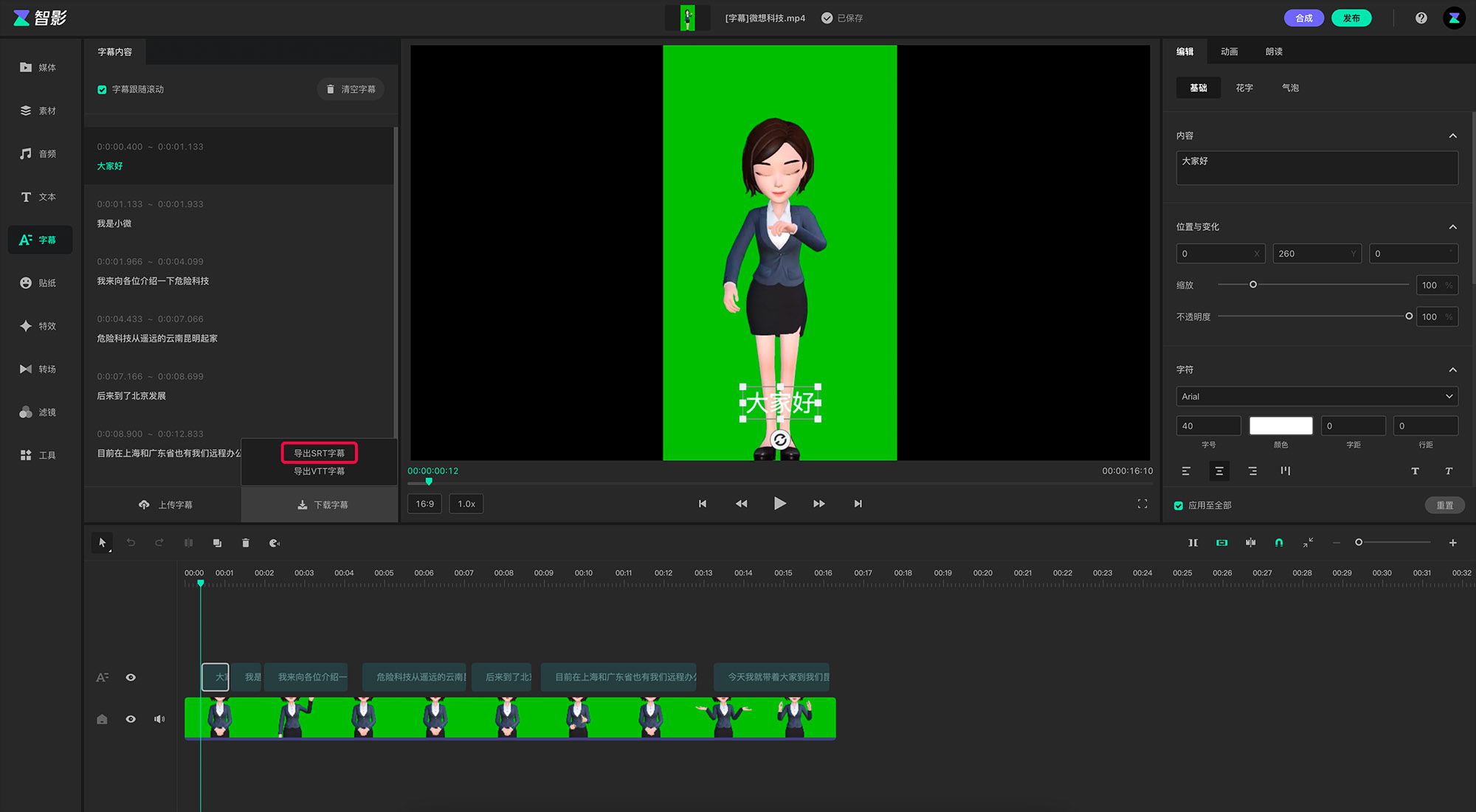

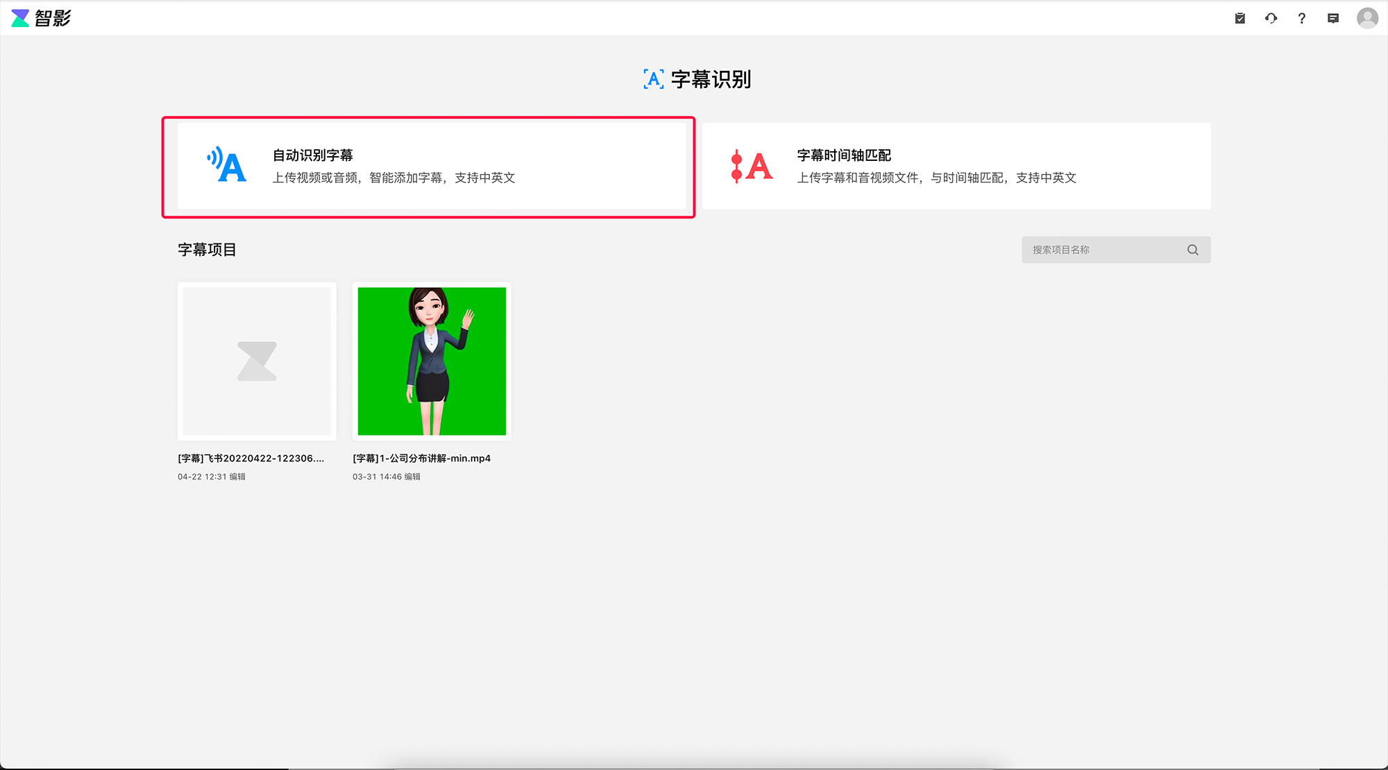

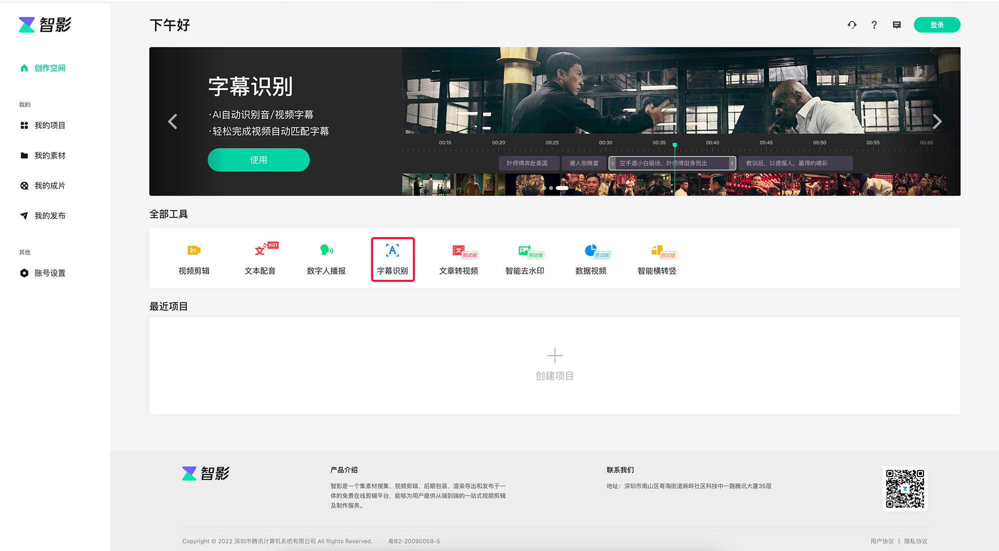

· 智影
智影是一款在线的音/视频编辑软件,用户可以在线浏览器打开:https://zenvideo.qq.com/home
点击“字幕识别”进入字幕识别页面,上传自己的音频/视频后将自动识别字幕,识别完成后进入编辑页面,检查识别出来的字幕是否有错别字并修改,确认无误后导出“SRT”字幕文件就可以了。
