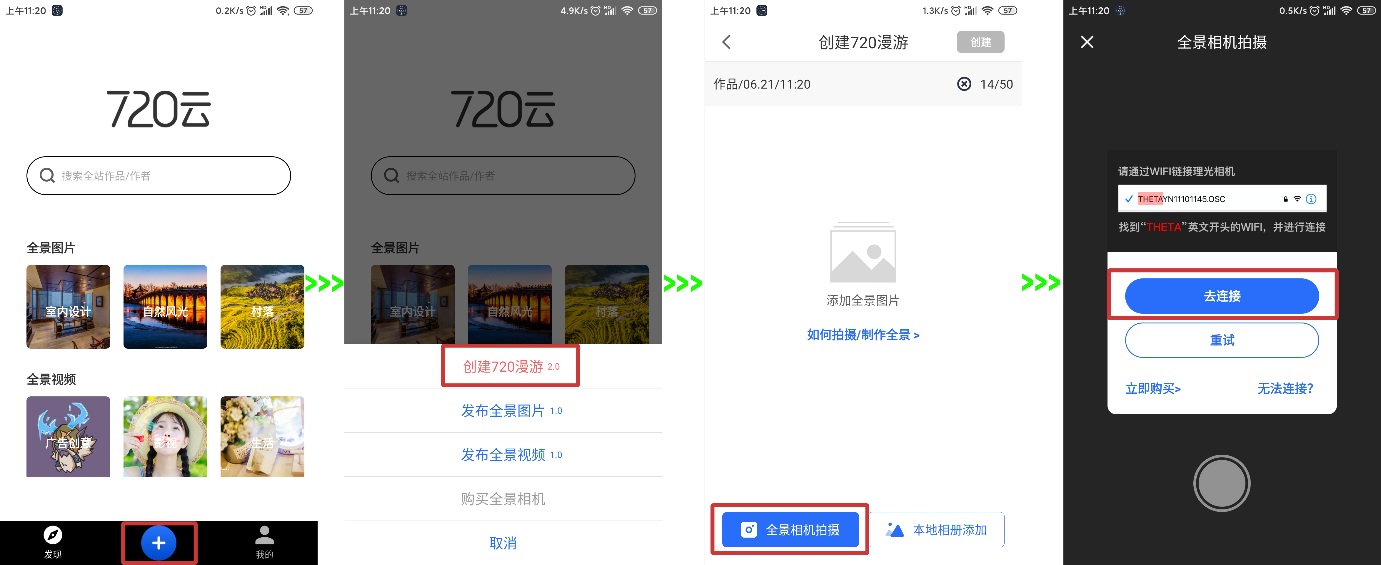

(2)点击720云APP下方“+”号,选择“创建720漫游2.0”,点击左下角“全景相机拍摄”,同意弹出的访问权限,点击“去连接”

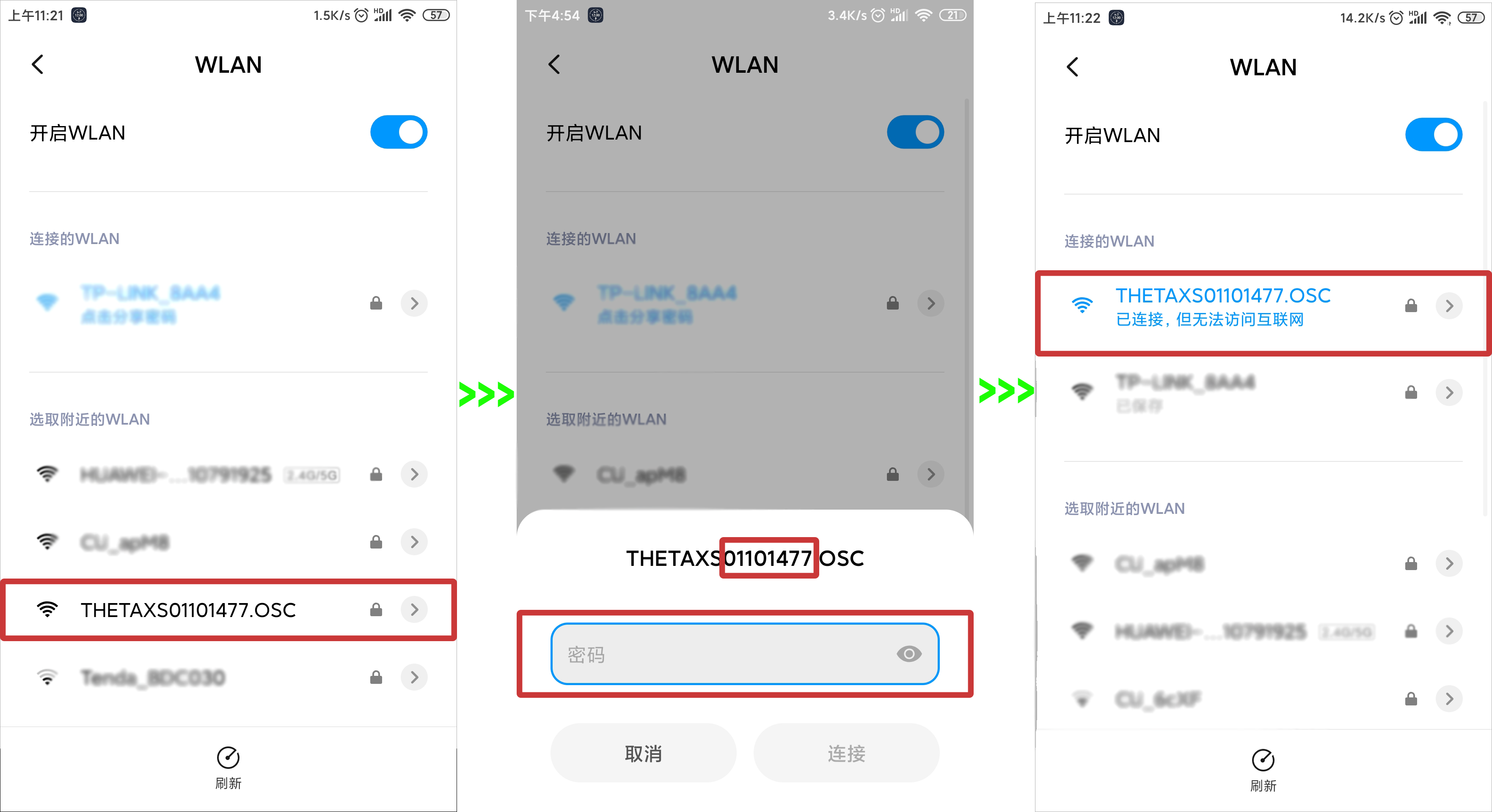

(3)自动跳转到手机系统设置页,打开WIFI并选中理光全景相机对应的WIFI,输入WIFI密码后连接
  • 理光全景相机WIFI名称是 THETA 开头
  • 密码是上述WIFI名称中间的数字串

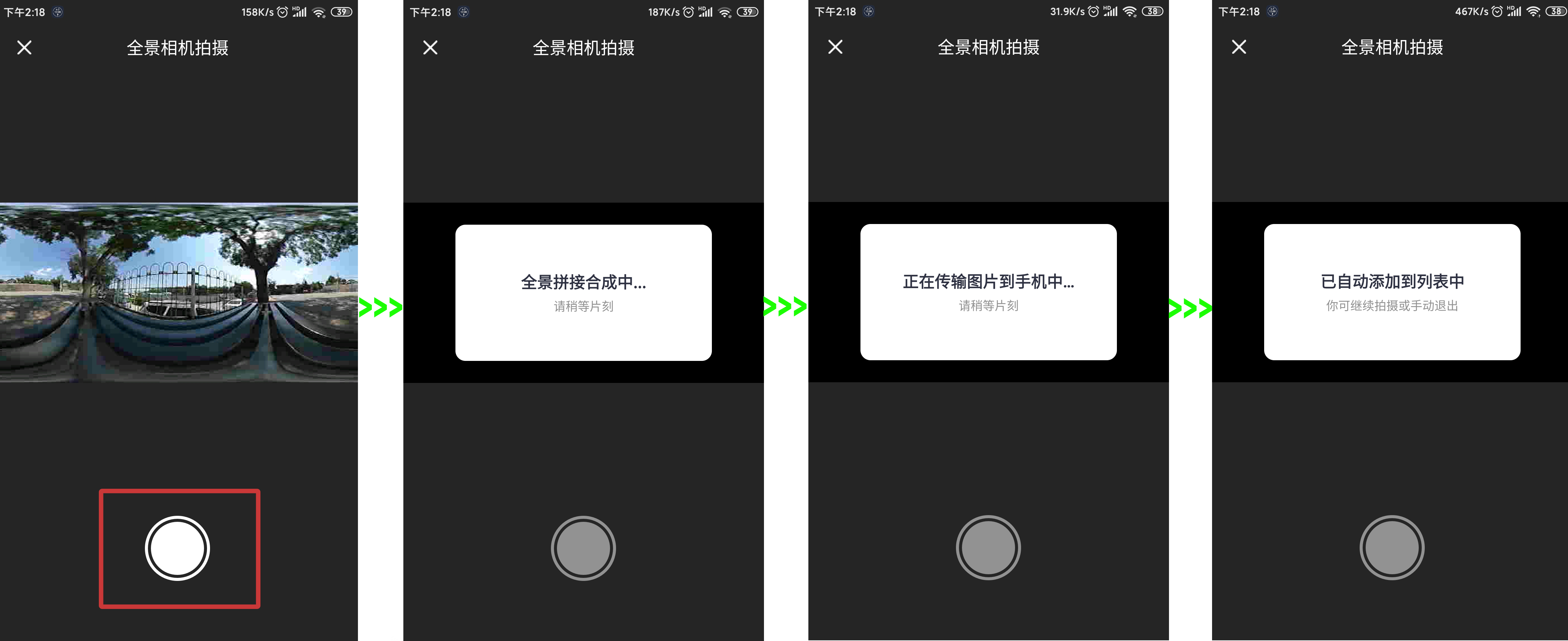

(4)连接成功后,退出返回到720云APP界面,此时在720云APP可以看到相机预览的拍摄画面,选好位置角度,点击拍摄按钮即可拍摄,拍摄完成提示“全景图片拼接合成中”“正在传输图片到手机中”“已自动添加到列表中”,请耐心等待
(5)之后系统自动回到预览拍摄界面,此时可以选择继续拍摄或按退出键手动退出,如果退出,将回到上传页面,可上传其他图片或选择创建作品。点击创建按钮,即可进入作品编辑页面,可进行语音标注、图片标注、视频标注、文字标注,编辑完成进行保存即可
